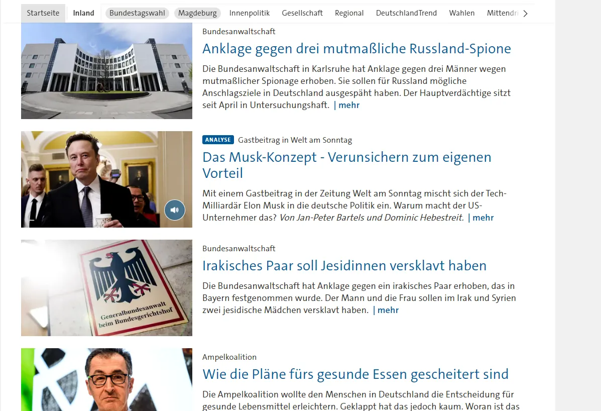

    • 31. Dezember 2024 um 04:46
    Blog - WoltLab®
    www.woltlab.com
    Auf dieser Seite sind z.B. die einzelne News untereinander (wobei hier WBB nicht das Artikelsystem sondern das Blogsystem in Benutzung haben).
    Möchte die Seite so umbauen, dass es in etwa so aussieht:

    • 31. Dezember 2024 um 04:56
    Richtig.. links das Bild und rechts der Rest.

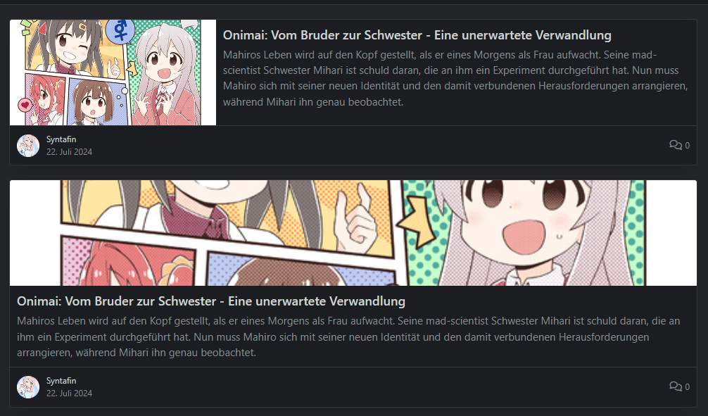

    Ansonsten, mal eben auf meiner Test-Instanz für das sehr gut gepflegte Plugin herumgespielt, wenn es so passt wie beim ersten Post:
    CSS
    .contentItemList {
    	flex-direction: column;
    .contentItemLink {
    	display: flex;
    .contentItemImage {
    	width: 30%;
    .contentItemContent {
    	width: 70%;
    Live hier zu sehen:

    • 1. Januar 2025 um 03:51
    Brauchts nicht für ne Sache vom Core :grinning_face_with_smiling_eyes:.
    CSS
    .contentItemList {
    .contentItemLink {
    	display: flex;
    .contentItemImage {
    	width: 30%;
    	width: 70%;
    Live hier zu sehen:
    https://wsc.syntafin.dev/article-list/
    Default Ansicht -> WSC Standard Stil auswählen
    Perfekt, genau das was ich gesucht habe. Vielen lieben Dank dafür.
