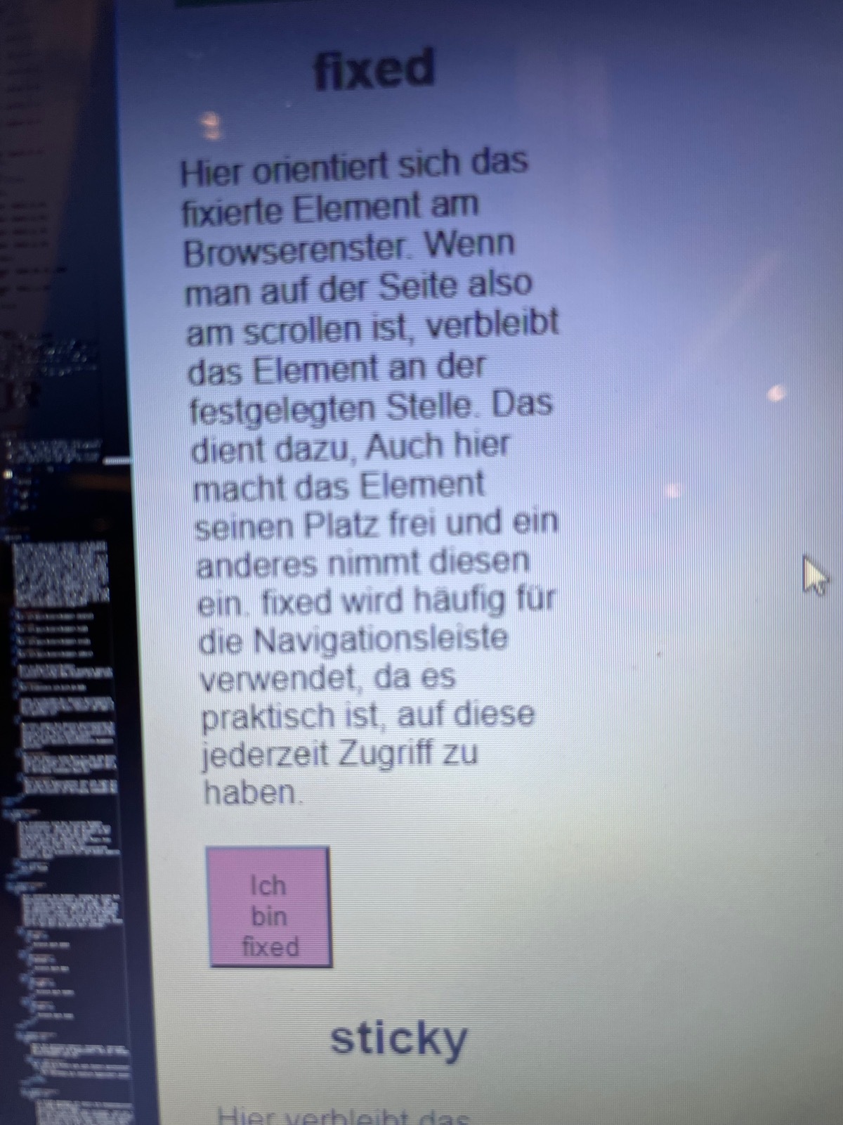

    Hallo und danke?
    Das ist zwar gut, aber leider nicht das, was ich brauche!
    Der Button soll sich im Fließtext befinden und im Browser dann anklickbar sein.
    Also wie z.B. der Button auf dem Bild, dass der dann beim Klick auf position:fixed springt!

    Also wenn ich rein auf seine Frage antworte: Ja die gibt es. Ich verstehe aber nicht genau was du meinst denke ich. Brauchst du Beispiele für Buttons die fixed, relativ absolut etc sind?

    Ich brauche einen Button, der nicht die ganze Zeit auf der zugewiesenen Positionswigenschaft ist, sondern nur die beim anklicken auf die verschiedenen Positionen springt und bei erneutem Klick zurück. Und da brauche ich für jede der Eigenschaften von position: … einen anderen Button. Ich würde nur gerne wissen, wie ich einen Button mit dieser Verhaltensweise erstellen kann

    Keine Ahnung ob ich es jetzt verstanden habe aber ich habe einfach mal gebaut was ich denke was du suchst ..
    <button id="toggleButton">Toggle Properties</button>
    <script>
      const button = document.getElementById("toggleButton");
      const properties = [
        { property: "position", value: "static" },
        { property: "position", value: "relative" },
        { property: "position", value: "absolute" },
        { property: "position", value: "fixed" },
        { property: "position", value: "sticky" },
      let currentIndex = 0;
      button.addEventListener("click", () => {
        const { property, value } = properties[currentIndex];
        button.style[property] = value;
        currentIndex = (currentIndex + 1) % properties.length;
    </script>
    Also der Button toggelt bei Klick quasi immer seine style eigenschaft position. Hab nur die 5 genommen aber es gibts ja noch die "globalen" ... ich hoffe ich konnte dir etwas helfen.
    Nachtrag: Gerade nochmal nachgedacht .. man kann natürlich auch je Positions Eigenschaft einen button erstellen und den dann nur dieses eine eigenschaft toggeln lassen.
    Falls du sowas suchst wäre das vielleicht eher etwas:
    <button id="toggleButton">Toggle Style</button>
    <script>
      let isToggled = false;
        isToggled = !isToggled;
        button.style.position = isToggled ? "static" : "relative";
    </script>
    Einmal editiert, zuletzt von PixelPatron (3. Januar 2025 um 20:28)

    • 4. Januar 2025 um 10:58
    Soooo, ich bin jetzt endlich dazu gekommen, das auszuprobieren und es ist genau das, was ich möchte!! Es ist perfekt, vielen Dank?
