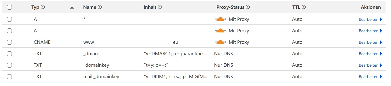

    • 18. Januar 2025 um 15:25
    Also nur die a und cname wie auf dem bild zu sehen sind die txt sind egal oder oder

    • 18. Januar 2025 um 16:27
    Du hast doch oben die Fehlermeldung. Die sagt dir ja was das Problem ist. Aber ja.
