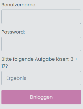

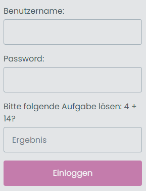

    • 29. November 2023 um 09:29
    Min+Max legste selber fest. Wie gesagt, easy zu umgehen, hält aber das Gröbste ab. Auf LLMs ist das natürlich nicht getestet, allerdings sind AIs schon jetzt besser im Lösen von Captchas, als Menschen.
