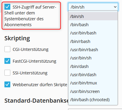

    Ich gebe zu, ich bin in dem Bereich nicht so fit, weshalb ich auch einen Managed-Server habe.
    Brauche ich dazu nicht root-Rechte, um sowas auszuführen?
    Ich vermute gerade, dass dies auch an den Berechtigungen des Kundenaccounts liegen kann.
    Nur kann ich das denn irgendwo anpassen?
    Kann es eventuell diese Option sein? (Die ist aktuell deaktiviert)
    • 21. April 2023 um 08:52
    • #32
    hmm, wenn es ein Managed server ist, dann sollte es im Normalfall auch eine andere bssere möglichkeit geben solch backups automatisch durchführen zu lassen

    Muss es am Ende denn wirklich ein Skript sein? Oder wolltest du das halt einfach so, weil du es vorhin schon so gemacht hast?
  • Dragosius
    Dragosius
    29
    289
    46
    • 21. April 2023 um 09:33
    • #34
    Ich möchte die Backups lokal speichern können, ohne einen großen Mehraufwand dafür jedes Mal zu haben.
    So hat das bisher super funktioniert.
    Mir ist schon Mal ein halbes Jahr verloren gegangen, weil beim Hoster genau dann als ich es gebraucht hatte, das Backup kaputt war.
    Das hat geprägt.
    Für das Script fehlen ja im Prinzip nur noch die Berechtigungen.
    Das aus dem Screenshot von mir hilft da nicht weiter?

    Das mit den Berechtigungen kann man nicht so pauschal sagen. Bei managed hosting servern ist das bei jedem anbieter andas geregelt, was man selber für scripta ausführen kann und für was man mehr rechte braucht.
