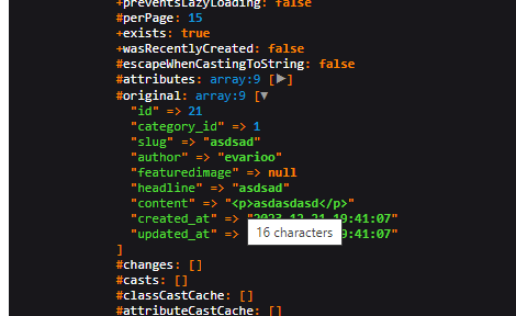

    Also die Abhängigkeit in den Modellen funktioniert das Problem was ich habe ist ich bekomme die Abfrage in die views nicht rein.
    Was ich aktuell versuche: Habe eine Seite auf der stehen ALLE Kategorien die es so gibt. Unabhängig von Post Type also egal ob es ein Artikel ist oder eine Referenz zb. Jetzt rufe ich die Seite auf: http://www.example.de/categorys/{slug} .. sagen wir als Slug einfach mal allgemein.
    Lara geht also los und schau ob sie den Slug in der Kategorie Tabelle finden kann wenn ja dann soll sie mir bitte
    Kategorienamen -> Beschreibung
    Post 1
    Post 2
    anzeigen.
    Laut meinem Screenshot stimmt meine Abfrage aber ich bekomme keinen Zugriff auf die Daten .. entweder gibt er mir einen Eloquent Fehler aus oder zeigt null an .. :frowning_face:
    Danke für deine Hilfe :winking_face:

    Das ist meine Bladeview .. erstmal nur so weit das ich quasi den Kategorie Namen hinbekomme aber selbst den gibt er mir nicht aus!
    Controller:
    $categorys = Category::with('articles')->where('slug',$slug)->first();
    //dd($categorys);
    return view('categorys.show',compact('categorys'));
    Ich denke das der Fehler in der Abfrage liegt .. :frowning_face:
