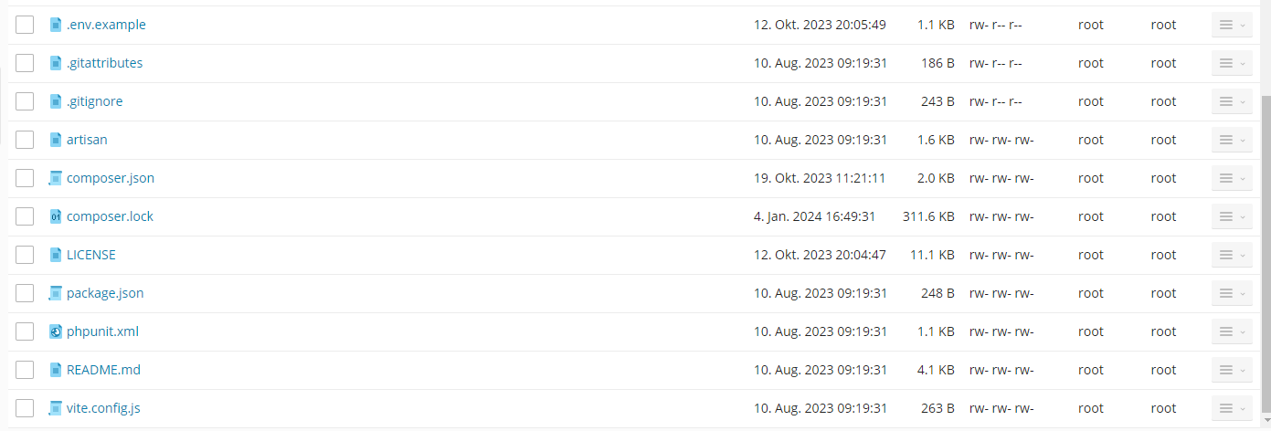

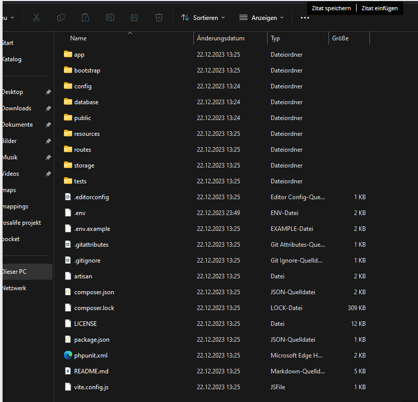

    Guten Tag. ich brauche hilfe bei mein ucp der mit laravel aufgebaut der weiß und die wissen hat das zu machen.
    server für das ist da. und wenn ihr meind ohne plesk ist besser muss ich den server neu aufsetzen.
    bin auf discord ereichbar shadowkev1999 wenn da ihr fragen hat
    das ist so aufgebaut .
    der ucp ist für samp projekt gedacht.

    Schöne unnötige Sicherheitslücke die du hier zeigst.
    Was genau dein problem ist sagst du aber noch immer nicht, wie soll man da helfen?
    Dein Apache haut nur 403 raus, aber warum? Man kann auch kein Auto reparieren wenn man zur Werkstatt geht und sagt "alles kaputt nix läuft nach heile", und dann steht das Auto daheim in der Garage und auf Nachfrage sagt man nur "nix tut, alles aus... Repair es, du darfst aber nicht zum Auto mach einfach so"

    was für sicherheitslucken?
    ich habe das ja so hochgeladen über winscp.
    bildern von plesk verzeichnis.
