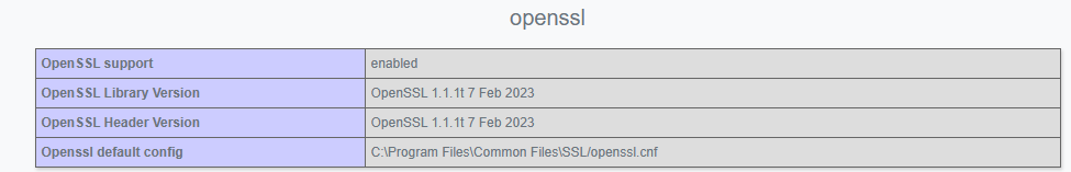

    Hallo, ich habe ein windows server. Powershell sagt auch das openssl installiert ist. Die php info zeigt das selbe. Jedoch ist es so, dass wenn ich den ordner öffnen möchte, dann existiert dieser nicht. Aber openssl funktioniert im power shell

    mitlerweile ist er warum auch immer wieder da (nach einem neustart) ich versuche in php mit openssl einen RSA key zu erstellen. Leider bekomme ich immer die fehlermeldung
    error:02001003:system library:fopen:No such process

    Ich habe das Problemm gefunden, ich musste eine Environment variable zu dem richtigen Pfad der OpenSSL Konfiguration Datei erstellen. Nun geht es.
