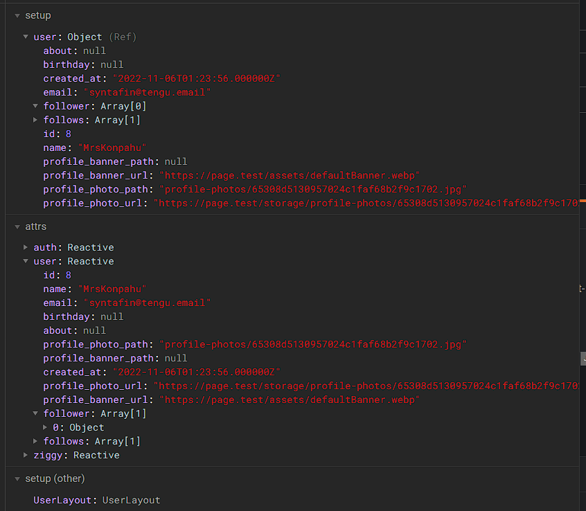

    Das klappt sogar.... Nur mein Problem ist, das user selbst nicht updatet, nur page.props.user eben, weiß hier jemand meinen Fehler?
    Also innerhalb des Setups wird es nicht geändert, es taucht dann aber unter attrs ebenfalls auf:
    Falls das jemandem hilft bei der Lösung zu helfen.

    Jap, aber leider wird die Variable selbst nicht geupdatet.

    Sieht aktuell so aus, leider bleibt user stets gleich, nur unter den Attributen wird es geupdatet.

    Was ich nun rausgefunden habe, das ich auf das Attribut zugreifen kann direkt, und es tatsächlich sich dort updatet... die Lösung missfällt mir nur aus rein ästhetischen Gründen :grinning_squinting_face:
    Da so dann statt v-for="item in user.follower" das ganze so schreiben muss: v-for="item in $page.props.auth.user.follower"
