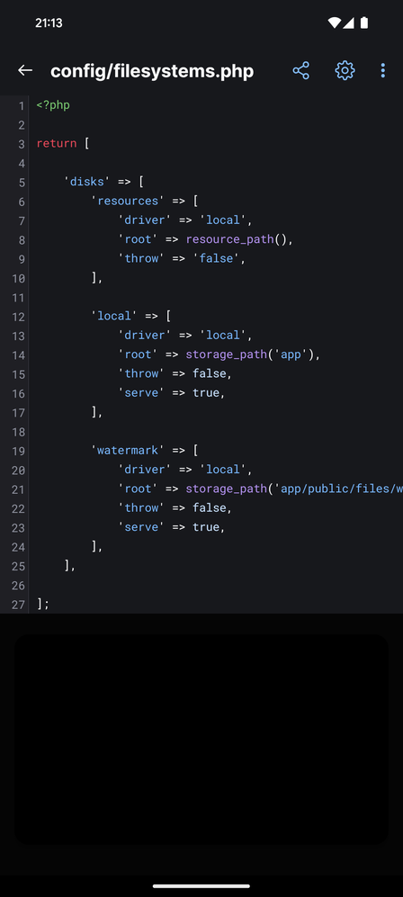

    Die Config ist auch entsprechend angepasst meinerseits:
    So wirklich erklären kann ich es mir ja deswegen nicht.

    Das Problem ist nicht wirklich ein Problem, wenn man etwas merkt... einen Bug :grinning_squinting_face: .
    Meine bisherige Config:

    Das Problem dabei, nur für files können nun URLs erzeugt werden, für watermark nicht :grinning_face_with_smiling_eyes:.

    Es fehlte einfach zu dem Zeitpunkt in der Dokumentation einige Dinge, die sind nun durch ein PR meinerseits und einiger anderer aber nachgeholt worden.
    Für mehrere Dateisysteme für lokale temporäre URLs, muss man auch noch eine URL festlegen, wie man hier am Ende sieht:
