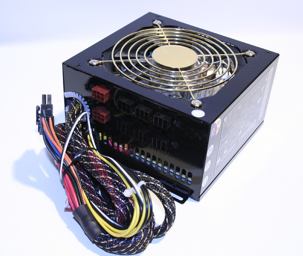

    Nun also, da ein PC momentan für Uni und Job unverzichtbar ist, habe ich mir heute ein ENERMAX Liberty 400 Watt gekauft (steht zwar 400 Watt drauf hat aber auf den 2 12V Leitung mehr Power als mein altes 460Watt von Chieftec)
    Habe gester und heute provisorisch mein URALTES 300 Watt netzteil genommen - er hat gebootet, ganz normal (habe die 3 HDD und das Mainboard (obwohl 24 Pin ATX verlangt, gings mit dem alten 20 Pin vom 300 Watt Netzteil problemlos) - ich habe meine mails abrufen können etc. (nur beim spielen hätt er wohl nen kollaps gekriegt)
    SO: Nun ist folgendes: neues Netzteil eingebaut -> Er bootet
    ABER: Er erkennt nur 1 von 2 ATA CD/DVD Roms und die lade lässt sich nicht öfnen und was noch schlimmer ist: er zeigt mir NTLDR missing plötzlich an! Und startet das OS nicht!
    Nun ich habe keine Diskette im Floppy Drive, die RAM einstellungen hab ich auch nicht geöndert, und mit BOOT CD geht auch nix weil das DVD anscheinend nicht reagiert!! Außerdem habe ich noch das BIOS resteted.
    ARGH!!!!!! Und das am Samstag Abend!
    Meine Frage KANN DAS AM NETZTEIL LIEGEN?? - Ich mein es ist auf jeden fall stärker (in allen spannungen) als das 300 Watt, mit dem ich gestern und heutet den PC zum laufen brachte!
    Oder kann es sein, wiel ich habe ein netzteil mit optionalen Kabel, also man kann sich aussuchen welche stecker man reinsteckt (siehe:
    ) dass da irgendwie ein wackelkontkat ist und die HDD und oder die DVD keinen saft kriegen?

    Ok ich hatte recht mit meiner wackelkontkat vermutung - beim einstecken von einer dieser stränge hat sich der 12V Kontakt "in den stecker geschoben". Daher reagierten die DVDs nicht. Also sie hatten einfach keinen Saft
