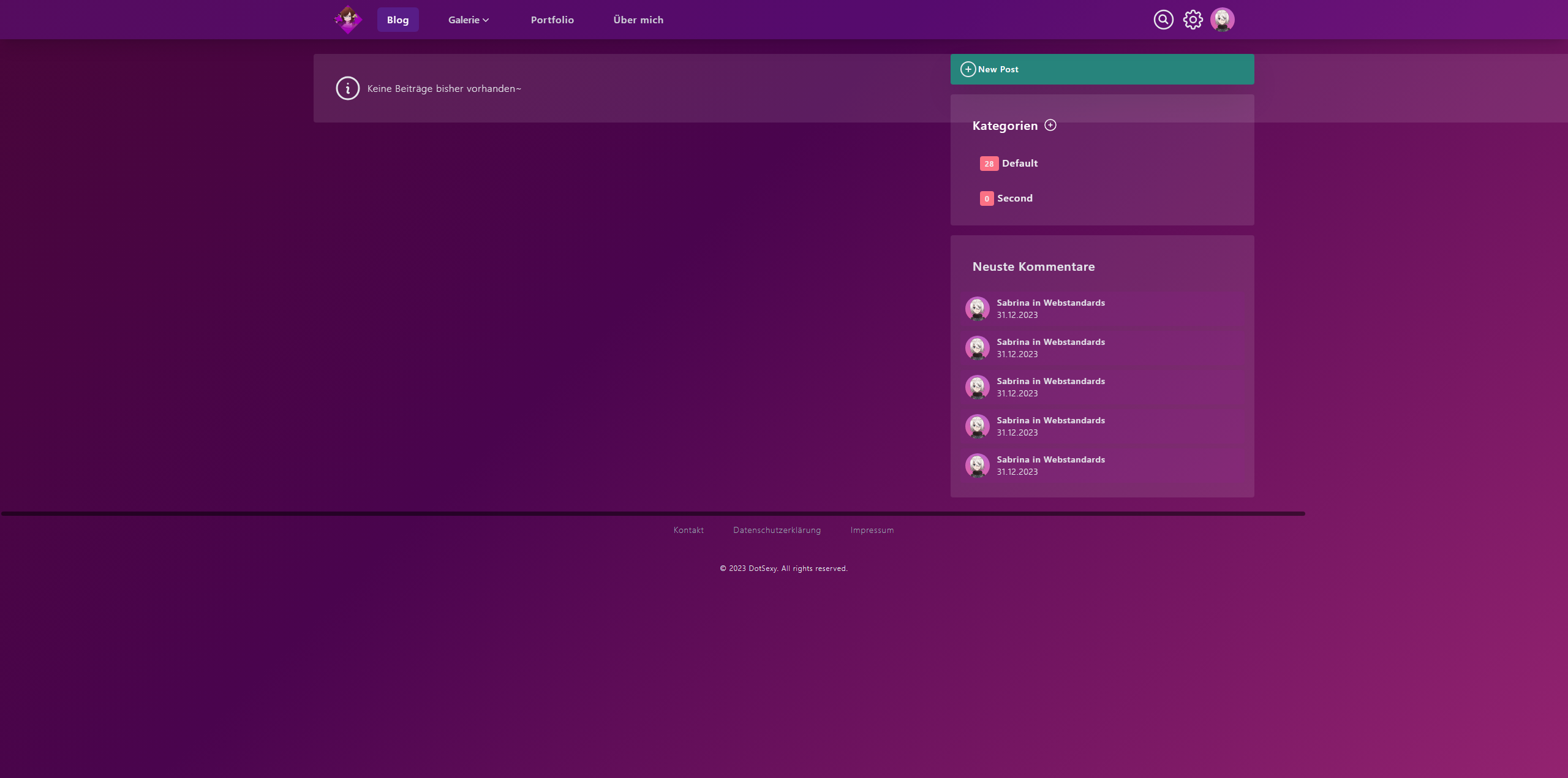

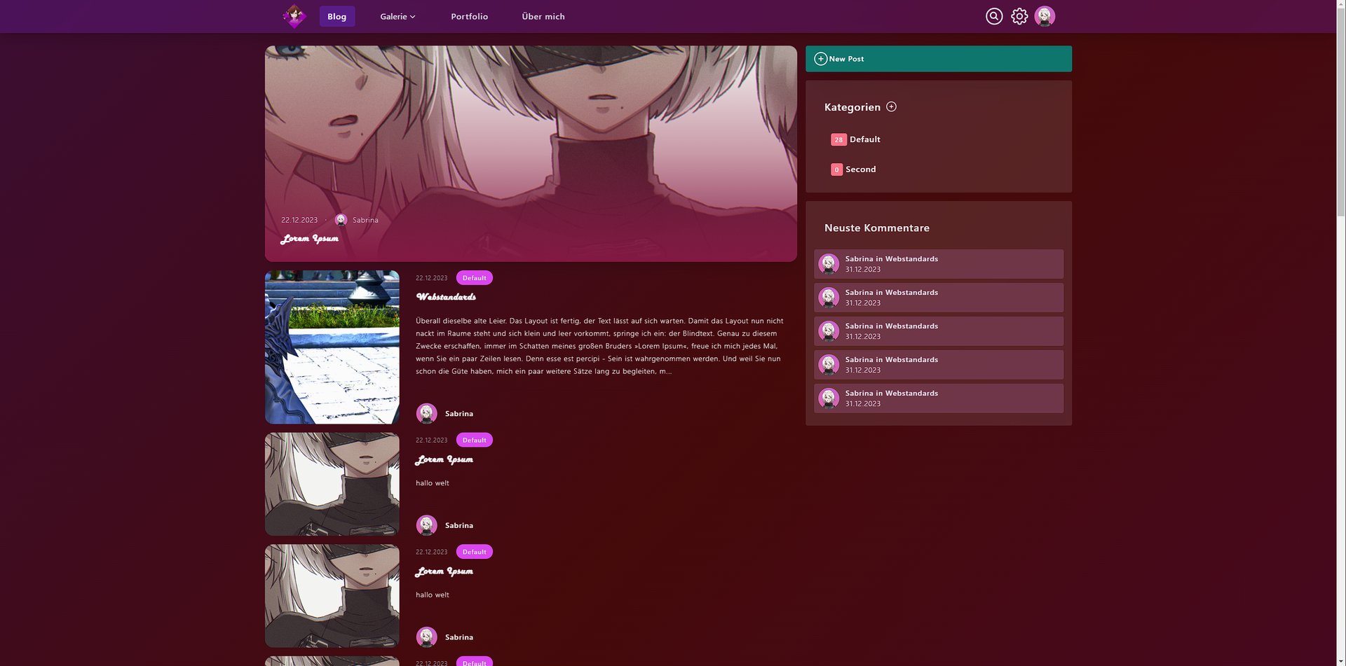

Aktuell hänge ich etwas damit die Lösung zu finden weshalb Simplebar nicht funktioniert.
Nun durch Zufall gestern gesehen... es läuft ja doch, auf der X-Achse.
Mein Problem ist ja nun aber, das das warum auch immer auf der X-Achse läuft, auf der Y-Achse wie man es sich wünsche würde aber nicht, da wird die Browser Default Scrollleiste angezeigt.
Ja klar könnte man die zumindest bei Blink/Webkit Browsern anpassen, aber ich will ja alle abdecken und auch die Vorteile von Simplebar behalten.
Hier mal zwei Bilder die einmal zeigen wie Simplebar auf der X-Achse aktiv ist (gefunden durch Versuch das Blog Layout zu fixen) und das auf der Y-Achse es fehlt:
Eingebunden habe ich das eigentlich genau wie die Docs es dazu sagen, wie man hier im Layout auch sehen kann:
