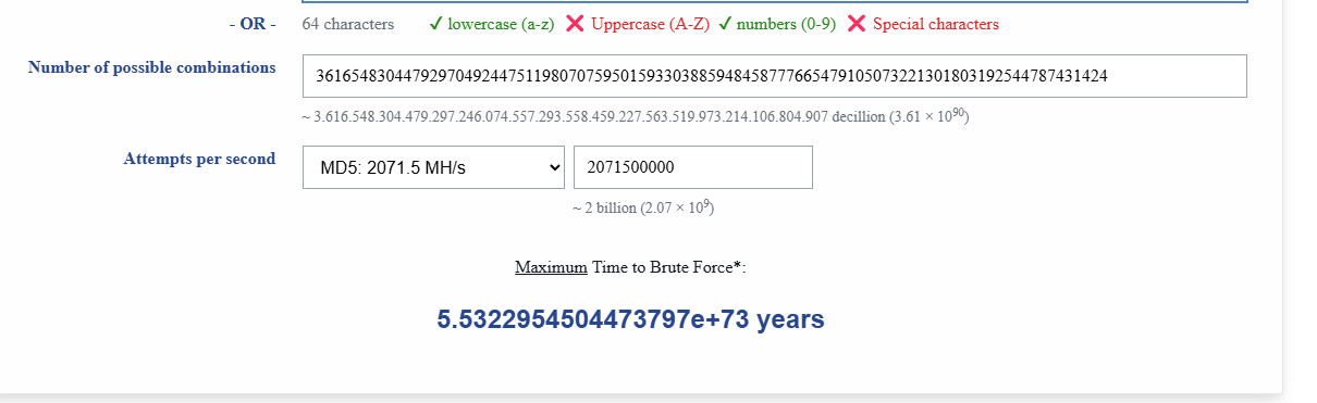

    Den Mehrwert an Sicherheit sehe ich nicht, liegt aber vielleicht daran das ich weiß wie man sie aushebelt...
    Für Otto-Normal mag es sicher zu sein, aber den Overhead sieht wohl niemand dabei.
    Und Blockchain heißt nicht gleich Datenschutz freundlich, denn mit Hash werten kann man jetzt schon arbeiten, gerade wenn man sich mal anschaut wie Passkeys arbeiten, kann man darauf verzichten eine Email überhaupt zu haben.
    Naja der hash steht ja nicht im klartext im daten block, da dieser datenblock mit AES 256 verschlüßelt ist und für jeden block der erstellt wird, wird als passwort aus 64 chars erstellt. Im Screenshot siehst du wie lange ein Brute Force für dieses PW dauern würde.
