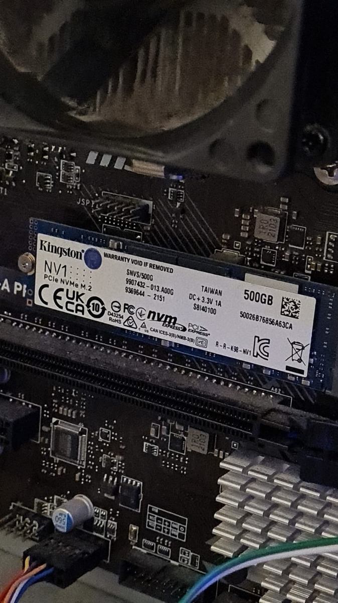

    ich habe eine sehr alten Rechner zu Hause. Ich möchte gerne nach und nach mehr Leistung rausholen und würde gerne erst mit der Festplatte beginnen sollen.
    CPU-Z HTML report file.pdf
    Im Anhang findet Ihr ein .html Datei mit meiner Rechnerspezifikationen. Um mehr Leistung raus zu holen, welche Art von NV1 Festplatte würdet Ihr für mein Rechner empfehlen?
    Bild von der Festplatte im Anhang.
    Empfohlen sind 1 TB.
    Meint ihr mit einer Samsung 990 Pro könnte ich mehr Leistung rausholen?

    Ich würde erstmal damit anfangen den ganzen Staub zu entfernen, sowie die Wärmeleitpaste zu erneuern.
    Das Bild der NVMe SSD ist leider maximal nichtssagend außer das sie von Kingston hergestellt wurde und 500GB Speicherplatz bietet (was je nach Verwendung ausreichend ist).
    Und ohne zu wissen was du damit machen willst, kann man ebenfalls wenig sagen.

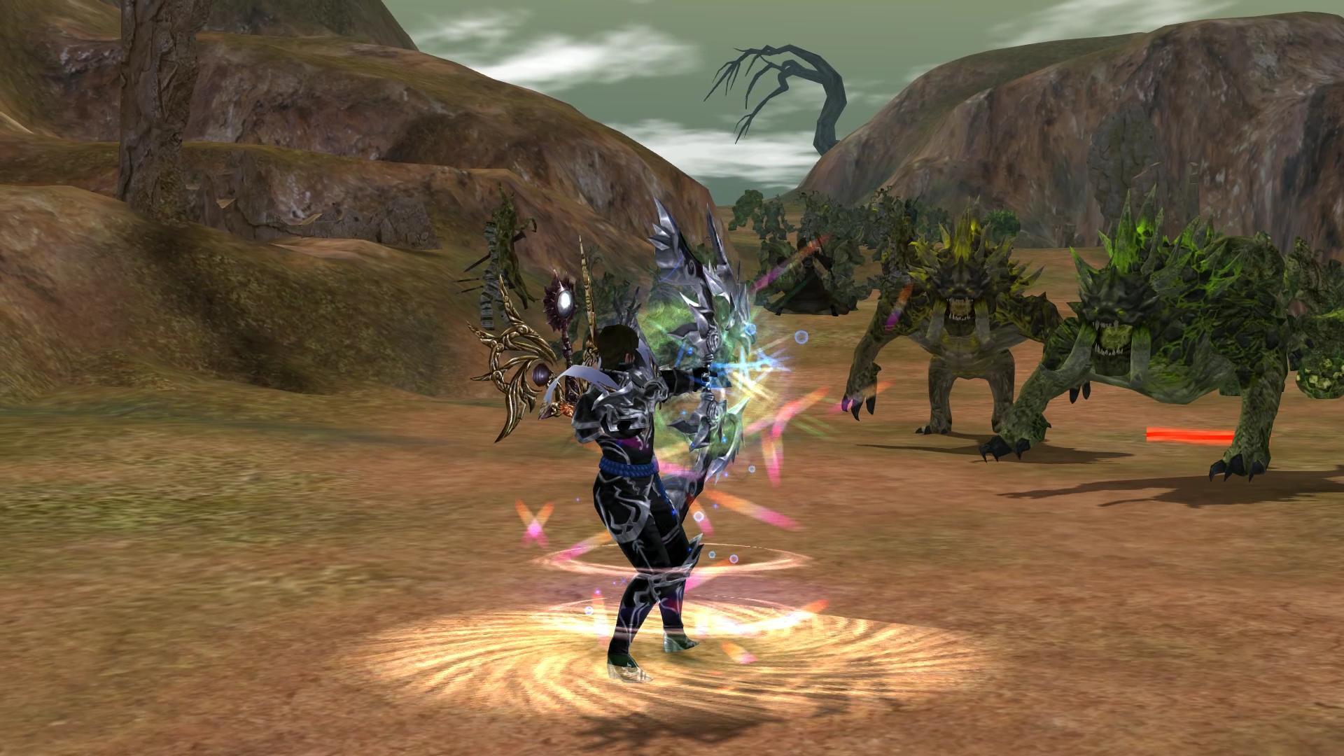

    ich bin ein aktiver Metin2 Spieler (https://gameforge.com/de-DE/play/metin2). Hier wird für mehr als 2 Fenster zum Spielen, Fenster benötigt. Ich benötige mehr Leistung in Form von RAM/CPU um mit mehr Fenster spielen zu können ohne Probleme. Aus diesem Grund wollte ich anfangen erstmal bei der Festplatte zu wechseln und danach die einzelne Komponente.
    Genauso später auch die CPU zu wechseln. So nach und nach erneuern. Rechner ist mehr als 2-3 Jahre alt.

    Für Metin2 ist eine APU eigentlich ausreichend. Wir reden hier von.... einem "Spiel".

    Ich habs auch nur gegoogelt, da mir P2W Spiele ja zuwider sind:
    Aber das.... braucht echt keine dGPU :grinning_face_with_smiling_eyes:
