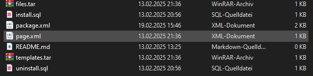

    ich suche auf diesem Wege Hilfe beim Start einer Entwicklung eines WBB Plugins .. Bin bereits der anleitung gefolgt aber es kommen immer wieder Fehler.

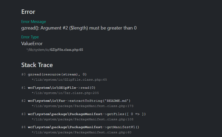

    Aktuell sieht es so aus das er deswegen meckert:
    Chatgpt ist mir dabei leider keine grosse Hilfe da scheinbar deren Wissenstand zu veraltet ist. Vielleicht hat jemand den entscheidenen Hinweis dazu. Ansonsten kann ich das Plugin (ist sowieso nur das Demo Dings) auch hier anhängen.

    Das ein LLM bei etwas das es nicht kennt nicht hilft, ist klar.
    Aber wo genau tritt denn der Fehler auf? GZipFileClass klingt stark nach entpacken einer Archiv Datei.

    Tatsächlich tritt der Fehler beim "Installieren" auf und chatgp sagt zu dem Fehler:
    1. Defektes oder leeres Archiv
    2. Falsches Packen
    Ich kann beides nicht nachvollziehen da ich das Archiv bereits selber entpackt habe und es genauso rauskommt wie es soll:

    Feststellung:
    Die files.tar und templates.tar innerhalb des Archivs sind falsch verpackt gewesen :) .
    Das waren GZip Dateien mit TAR als Endung, darin aber nochmal TAR-Dateien und defekte Archive oben drauf.

    Ok, also es gab einige Fehler. Angefangen hat es mit dem fehlerhaften Packen der Files.tar und Templates.tar .. dumm gewesen ..
    Der zweite Fehler war dann das die README.md anscheinend leer nicht genommen wird ..
    JETZT geht aber alles und ich danke Syntafin das sie wie immer geholfen hat!
