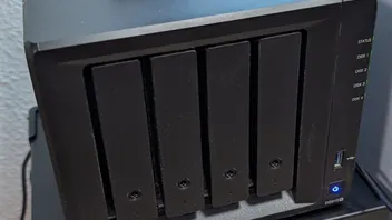

    Hallöchen!
    Da es jetzt diese Woche und letzte Woche sogar 2x durch Gewitter vorkam das kurzzeitig der Strom weg war, überlege ich nun ernsthaft mir eine USV für mein NAS daheim zuzulegen.
    Derzeit besitze ich ein Synology DS918+, das soll auch so bleiben :winking_face:.
    Jetzt der Krux, Synologoy bietet zwar einen schönen KB Artikel dazu:
    USV | DSM - Synology Knowledge Center
    Das Synology Knowledge Center bietet umfassenden Support mit Antworten auf häufig gestellte Fragen, Problembehebungen, Anleitungen zu Software und allen…
    kb.synology.com
    Aber keine nette Liste mit kompatiblen Geräten.
    Was mir wichtig wäre, das bei einem Stromausfall, egal ob kurzzeitig wie durch Schwankungen im Stromnetz bei Gewitter oder bei längerem das NAS nicht plötzlich ohne Strom da steht.
    Klar kann so eine USV keine Stunden/Tage/Wochen brücken, soll es ja auch gar nicht. Wichtig wäre mir also das wenn der Akku zu neige geht das NAS noch genügend Zeit hat herunterzufahren, um eben einen möglichen Datenverlust zu vermeiden.
    Bevor ich nun aber ins blinde kaufe, einfach mal hier die Frage ob schon jemand Erfahrungen damit hat und vielleicht was empfehlen kann.
    Preis/Hersteller spielt erstmal keine Rolle.

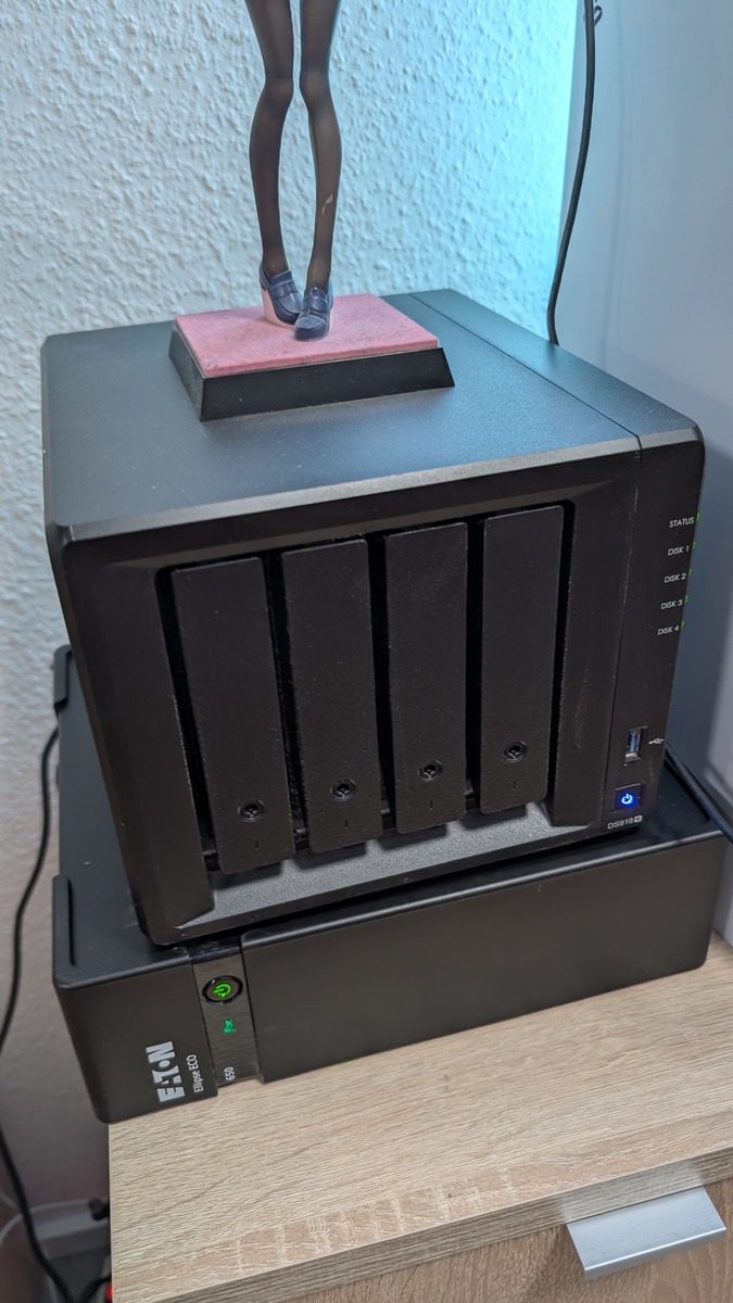

    Was USV angeht, habe ich mich jetzt erstmals dafür entschieden:
    https://amzn.to/3ZAuHR1
    Eaton kenne ich als Hersteller schon, und vom Platzverbrauch ist mir diese Lösung sogar lieber :) .

    Hab doch glatt das Update hierzu vergessen!
    Die USV läuft und tut hier schön ihre Dienste. Erst gestern wieder (und dadurch hat es mich erinnert) beim Sommergewitter bedingten Blitzeinschlag.... ich hasse diesen Fahnenmast, hat es brav den Stromausfall abgefangen :face_blowing_a_kiss:.
    Und ja... ich muss da mal richtig Staub entfernen... aber kennt man ja die Faulheit :face_with_rolling_eyes:
