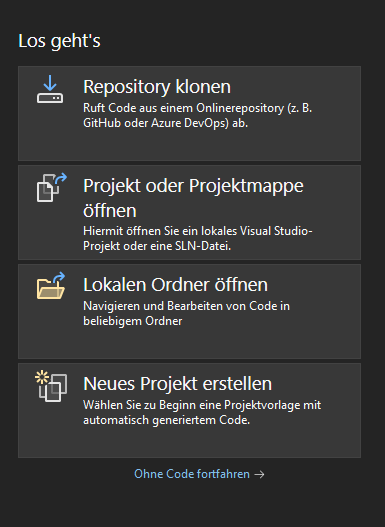

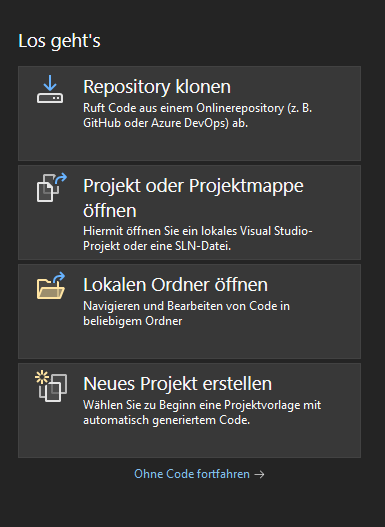

    1. Um eine Konsolen-Applikation zu erstellen, musst du im Hauptfenster von Visual Studio ein neues Projekt erstellen:
    2. Wähle C++ als Programmiersprache und erstelle eine Konsolen-App:

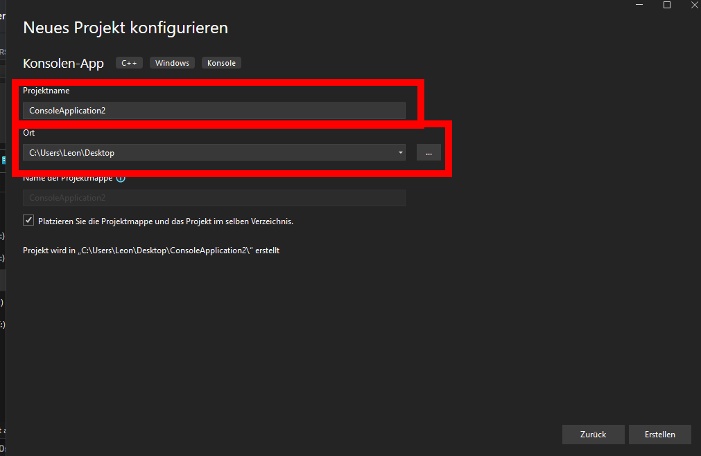

    3. Gebe nun deinen Projektnamen und den Speicherort an, du kannst auch noch einen expliziten Namen für deine Projektmappe angeben:
