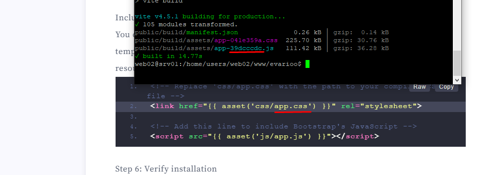

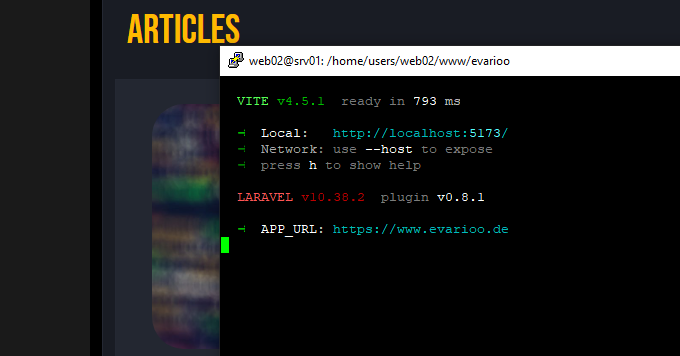

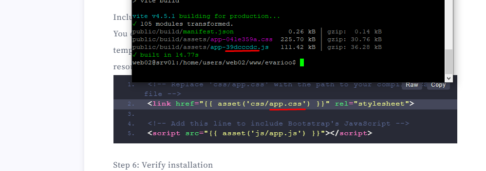

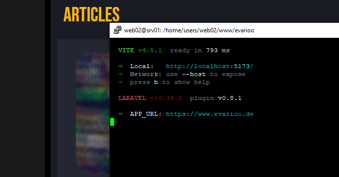

    Also Syntafin ich habe jetzt mdbootstrap rausgemacht und blanko bootstrap css und js erstmal vom cdn eingebunden. Blicke da nicht mehr ganz durch jetzt wie es weiter geht :)
    Frag nicht .. keine Ahnung wie aber bis hier hin komme ich aber ich finde die namen der css bzw js datei etas komisch.
    Beim ersten Bild läuft es mit npm run dev auf den Bildschirm raus .. laut Internet sollte der Befehl reichen aber leider komme ich nur buid weiter. wäre ja egal wenn die namen der dateien nicht so komisch wären.

    • 27. Dezember 2023 um 15:15
    Die Dateinamen sind nach jedem Build neu, du kannst da auch nicht mehr auf den Asset-Helfer von Laravel zugreifen, sondern verwendest die Vite Blade-Direktive, dadurch wird das dynamisch eingebunden.
    Dann kannst du auch CSS und JS Dateien mit lange Cache regeln bereitstellen (zB 1 Jahr).
    Magst du mir mehr erzählen? I think so das ist was i needel :grinning_squinting_face:
    7.988
    1.451
    • 27. Dezember 2023 um 15:42
    HTML
    @vite(['resources/js/app.js', "resources/js/Pages/{$page['component']}.vue"])
    Dir ist schon klar das es eine Dokumentation gibt :face_with_tongue: ?

    Ja aber das meinte ich doch mit der Namen der app.css die bei mir gebaut wurde heißt so gar nicht ...
    und das mit der docu weiss ich aber ich bin immer ungeduldig und wenn ich sage ich schaffe etwas nicht dann habe ich meistens echt alles probiert .. :winking_face: ????

    Der Code Ausschnitt da oben ist aus meinem V3 Build, schau dir mal an wie das am Ende aussieht :winking_face:
    view-source: https://new.syntafin.de/posts
    Dann fällt dir vlt etwas auf :)

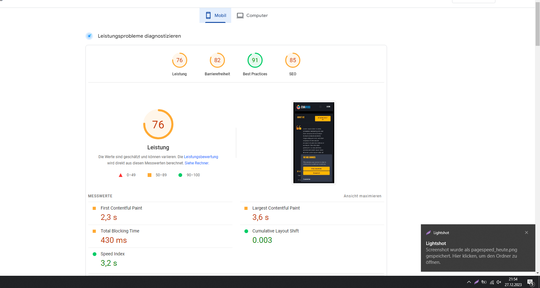

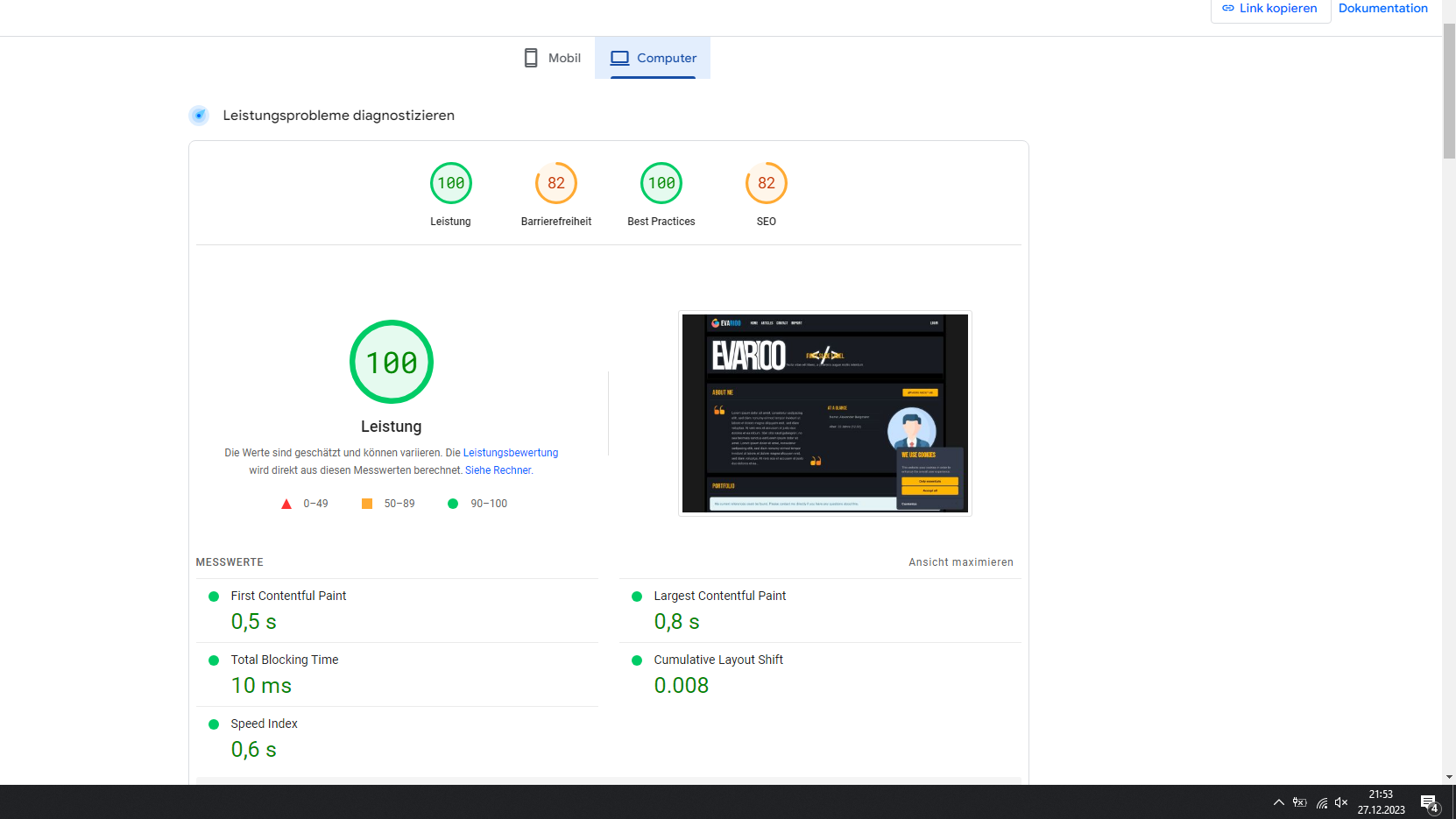

    • 27. Dezember 2023 um 22:44
    Ich bin jetzt erstmal zufrieden so wie es ist bzw muss an anderen sachen weiter machen die wichtiger sind. für die nächste version tann tailwind oder sowas
    Mobil nicht gnaz so gut aber das sollte mir auch erstmal reichen. Hauptsache die Auflösungen passen :) Dem rest steuere ich mit einem schnellerem Host bei. Nächstes Jahr wenn alle steht.
