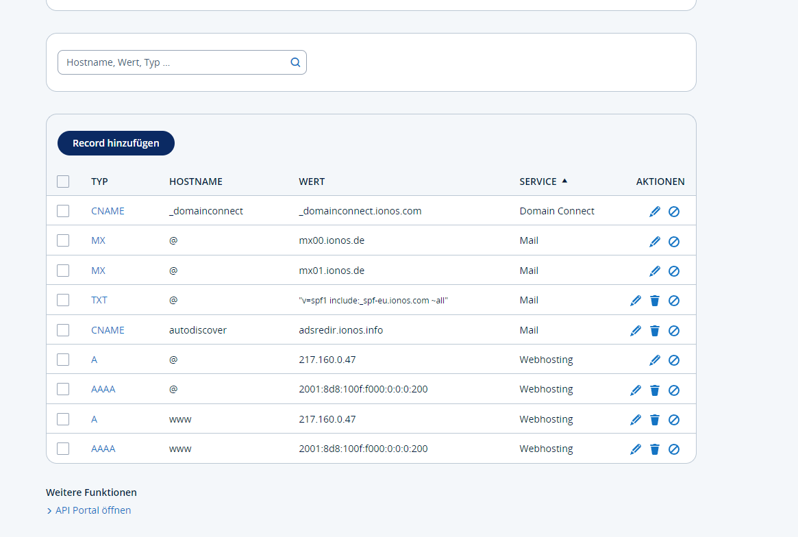

    In der Tat kann ich im UCP mein Domain verwalten.
    Wo gehe ich hier was ein?

    also bei A @ und A www steht ja eine IP .. schau mal das du sie auf die IP aktualisiert die du brauchst und dann sollte das gehen .. kann paar Stunden dauern bis alles dns resolver das aktualisiert haben.
    Das @ steht für die root Domain deinedomain.de und das www natürlich für die Subdomain http://www.deinedomain.de. Wenn du statt dem www zb einmal blog nimmst kannst du eine Subdomain ala blog.deinedomain.de
    Nachtrag: Natürlich musst du IPv6 auch durch deine IPv6 vom Server/Webhosting ersetzen oder einfach löschen wenn du keine IPv6 nutzen möchtest.

    Geh auf Domain => Verwendungszweck => Verwendungszeck ändern => Weiterleitung. Dann gib da deine webhosting adresse ein. Du kannst auch frame weiterleitung einrichten, damit die Domain bestehen bleibt.
    Edit: PixelPatron Ich benutze selber IONOS für eine Domain und das geht wirklich so. Das mit dem A und AAAA Records funktioniert natürlich auch, allerdings sollte die Software auf dem Webspace dann so eingestellt sein, dass sie anfragen über diese Domain auch akzeptiert und nicht umleitet. Wenn es mehrere Domains gibt muss eine als hauptdomain eingestellt werden sonst kommt es zu dem Suchmaschienen Problem aus einem anderen Thread.
