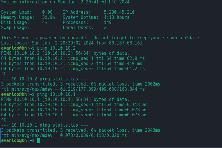

    und ab dann geht zb das Pingen von Laptop zu Server nicht mehr
    Geht der ganze Tunnel nicht mehr oder nur einzelne Dinge (Pingen z. B.)?

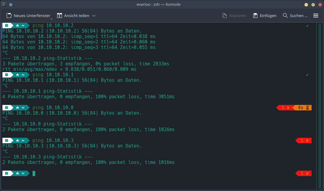

    Soweit ich das beurteilen kann geht der Tunnel .. aber zb ein Ping von 10.10.10.2 -> 10.10.10.1 = NULL
    Will ich aber zb per ssh 10.10.10.1 dann gehts es MANCHMAL .. aber dann wieder nicht .. ich bekomme zb auf meinem Handy die NAchricht das ein Login per SSH stattfindet aber bei mir am Terminal selber tut sich kaum was ..
    Nachtrag: Nun geht auch kein Internet mehr mit aktiver VPN Verbindung .. sehr merkwürdig ..

    Die IPs sind in deinem Netzwerk nur einmal vergeben? Was sagt denn das Ping-Terminal, wenn es "nicht mehr geht"?
    Ich sag’s dir wie es ist: Hätte ich mehr Infos … glaube mir ich würde sie auch geben .. aber es gibt nichts was da stehen könnte .. was mich halt wundert ist diese Geschichte mit dem ssh ..
    Sobald ich im VPN bin mit dem Laptop kann ich zwar keine Webseiten mehr aufrufen erreiche aber aber die Server IP den SSH .. mit der lokalen IP kommen das oben beschriebene. Ein Ping geht auch nicht .. tatsächlich geh aber vom Server der Ping zu allen Adressen auch dem Laptop ..
    Ping vom Client -> Server .. tote hose .. auch null internet BIS AUF SSH mit der EXTERNEN ip vom server .. -.-
    Ping vom Server zum Client .. GEHT! Der Erste Ping Test extra ohne verbunden Clienten ..

    Gibt es die Hosts .0 und .3 überhaupt? Weil wenn es die nicht gibt, kann man die auch nicht anpingen.

    Nein .0 und .3 gibt es nicht da war nur um abzuklopfen das ich auch nicht durch die falsche Tür möchte. Es gibt nur Host .1 als Server und dann .2 als Client1 etc etc
