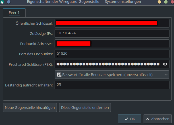

    • 9. Juli 2024 um 10:13
    Kannst du unter erweitert erlaubte IP Adressen einstellen?

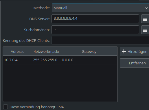

    Mit Wireguard habe ich bisher nur im Terminal gearbeitet, aber meine erste Vermutung: Da fehlt ein Gateway. Weil 0.0.0.0 als Gateway ergibt nicht wirklich Sinn.
    Unsinn, Wireguard macht das anders.
    Probier mal bitte, ob du mit der Fehlerhaften config 8.8.8.8 anpingen kannst und wenn das geht, dann ruf mal https://8.8.8.8 im browser auf. Wenn das geht, schauen wir weiter.

    • 9. Juli 2024 um 15:16
    Ich drücke mich vielleicht undeutlich aus:
    Aber wie sind die Einstellungen für Erlaubte IP-Adressen beim Importieren über den Network Manager?

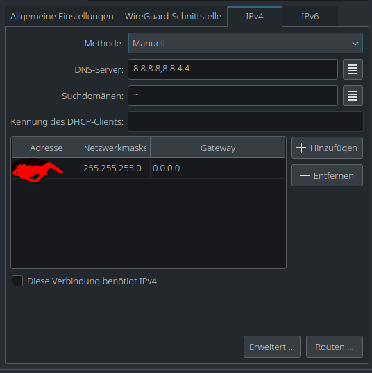

    • 9. Juli 2024 um 16:57
    Achso :grinning_squinting_face:
    Mehr Einstellungen als das und oben die Bilder gibts da auch nicht wirklich .. oder die Eingabe ist leer.

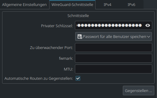

    Also ich habe jetzt nochmal das Profil importiert und habe folgendes anzumerken:
    Browser: Es öffnen sich keine Seite mehr egal ob Richtung Rootserver oder Richtung Public. Nichts gehts mehr.
    Pingen: Kann ich auch nichts! Nicht mal mehr den Host.
    Shell: Tot ..
    Sobald ich das Profil aus dem Manager schmeise und per CLI starte (wg-guick up etc) funktioniert alles wie gewohnt:
    Browser: Alle Seiten gehen auf und meine IP ist die meines Telefonanbieters.
    Pingen: Kann google anpingen (public also) und die lokalen WIreguard IPs ...
    Shell: Geht wunderbar .. alles ..
    Ergo: Der Manager hackt irgendwo etwas ein oder aus ..
    Das habe ich jetzt gerade getestet und ist stand heute. Gefühlt ging gestern noch wenigstens die Webseiten vom Server .. keine Ahnung ..
