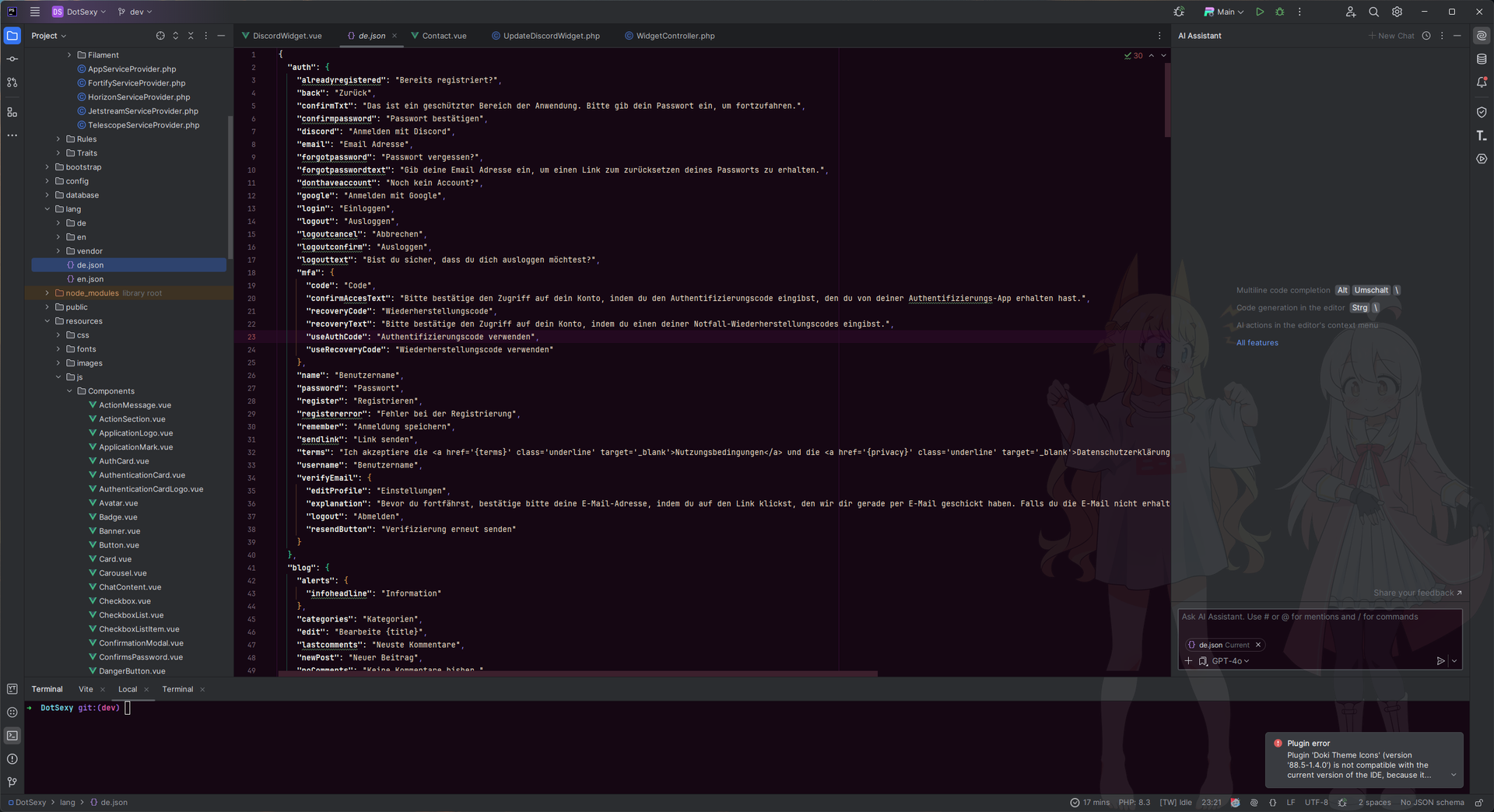

    Hast du vielleicht einen TIpp wie ich am besten diese Sprach Dateien Geschichte organisiere? Filament nutzt ja dot nations strings .. ich selber aber einfach das Word .. also @lang('Example') etc -- ist es besser hier direkt auf dot string umzusteigen also zb homepage.text.string .. etc?
    Lg
    • 12. April 2025 um 02:02
    • #1.324
    Es gibt echt Leute die keine Dot-Anonation verwenden :grinning_face_with_smiling_eyes:? Ich würde nicht mehr klar kommen darin...
    Zumal du ja Blade verwendest und dadurch verschiedene Dateien verwenden kannst dafür. Nicht so wie ich, wo alles in einer rießigen JSON Datei steht:

    OK. Also dotnations. Es wäre dann sinnvoll zB für buttons eine extra lang file zu nutzen .. Für Form stuft etc? Oder würdest dunnach model gehen? Das ist nämlich mein Problem.
    Nochmals, du arbeitest mit Blade, du kannst dir wenn du willst tausende Dateien dafür anlegen. Eine form.php für alle möglichen Sachen in Formularen zB.
    Das macht das ganze viel übersichtlicher.

    Konnte jetzt alles lösen. Geil, habe dazu noch nen Package gefunden das mir die ganzen strings exportiert und in eine table speisst. zusätzlich kann ich noch alle string anpassen und auch übersetzen lassen. passe jetzt alle string an dot nation an und lasse es dann übersetzen. bin gespannt.
    • 13. April 2025 um 01:24
    • #1.328
    Ich überlege mir aktuell selbst was zu bauen das mir aus vielen PHP Arrays eine große JSON baut :grinning_squinting_face:
    Update, gesagt getan....
    GitHub - syntafin/i18n-exporter
    Contribute to syntafin/i18n-exporter development by creating an account on GitHub.
    github.com

    Meintest du aber nicht das eine grosse json eher nachteilig wäre?
    Nachtrag: Ich fände es sinnvoll in der config den force key auf default false zu stellen weil somit überschreibst du ja jedesmal die json wieder. Würde lieber einen force Parameter an das console Command anhängen.
    Nachtrag: Der exporter ist nice und bekommt nen fav. Was die Langs betrifft mache ich mir zurzeit viel Kopf aber ich denke mit dem package was ich gestern gefunden habe Fähre ivh ganz gut. Das gute ist er über trägt es in die DB + legt PHP files an. Sogar Gruppen basiert.
    Ich brauche aber ein JSON für Vue, React oder Svelte.
    Das ist aktuell alles eine Grundfassung, noch ist da nichts final, es geht einfach, mehr aber auch noch nicht.
    Das es das Default alles überschreibt ist ja Sinn der Sache um es im CI zu verwenden.
