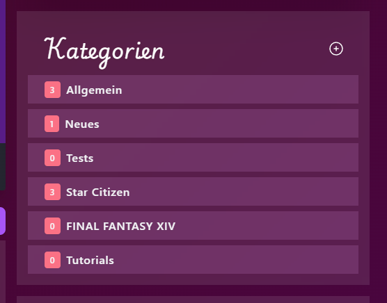

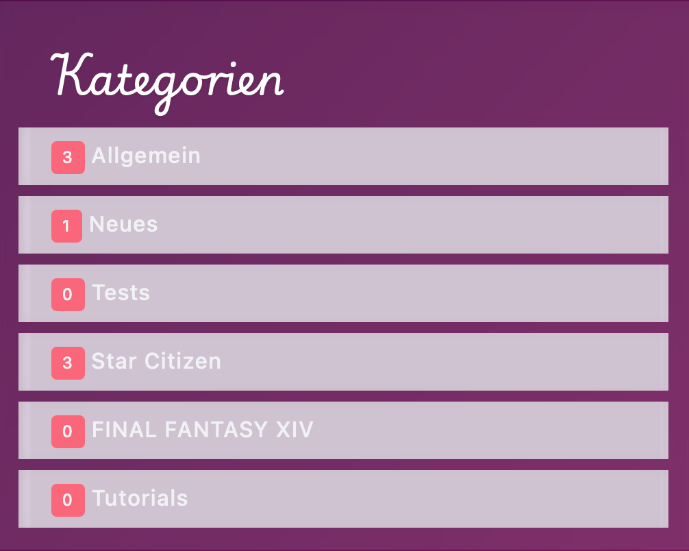

    Wie es nicht aussehen sollte, aber scheinbar bei Apple + Safari aussieht:

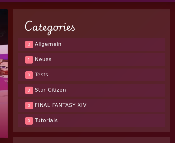

    Wie es aussehen sollte:
    Weil ich kann mir das absolut nicht erklären. Probiere ich es selbst mit Epiphany (WebKit) aus, sieht es wie es sein soll aus:
    Hoffe hier hat noch die ein oder andere Person ein wenig Feedback dazu, oder sogar die Lösung für dieses Apple-Problem.

    Sieht bei mir auch falsch aus, interessant wäre die CSS dahinter. Safari verwendet denke ich auch eine andere Rendering Engine. Somit könnte es opacity (sieht danach aus) anders rendern als andere Browser.
    Daher wäre es hilfreich die CSS dahinter zu sehen.

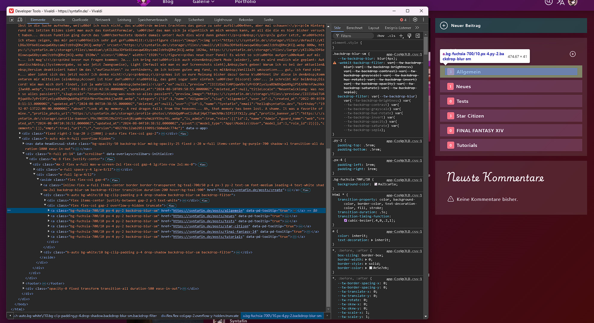

    Muss ich mir mal selber anschauen mal sehen, ob ich mit dem iPad auf die DevTools zugreifen kann. :grinning_face_with_smiling_eyes: Bin mir fast schon sicher hat etwas mit dem backdrop-filter zu tun.

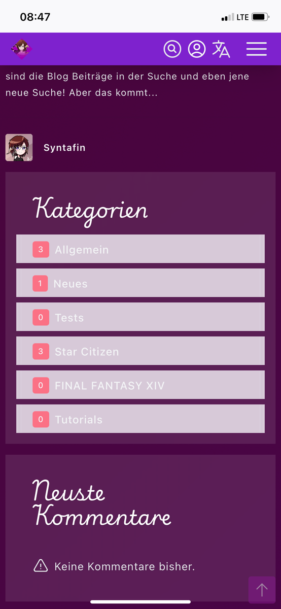

    Genau,
    bei iOS 17, wurde die Seite normal angezeigt. Ich habe auch iOS 18, da ist der Fehler.
    Hast du einen Mac? Damit du es Safari testen könntest?
    Aber ich glaube wenn man es am iPhone falsch angezeigt bekommt, dann wird der Fehler am Mac unter Safari auch angezeigt. Zu mindestens bei mir.
    Neben Problem.
    Wenn ich am Handy, beim iPhone, Firefox,Chrome,Edge und Opera öffne, und auf die Seite gehe, ist auch das selbe Problem.
    Kannst du das auch bestätigen, dass am iPhone Firefox usw, auch das selbe Problem angezeigt wird?
    z.b Firefox unter iOS 18, am iPhone siehe , Screenshot
    z.b Firefox andere Browser, am Mac, sind keine Probleme dargestellt.

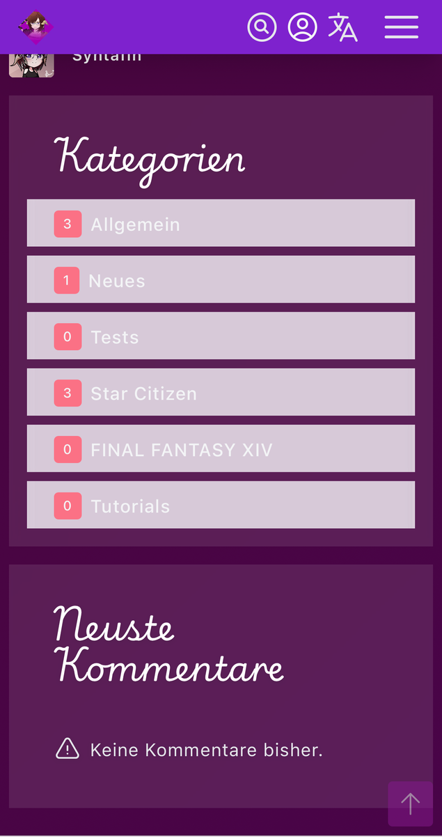

    Bin drauf gekommen, am alten iMac Rechner habe ich die Safari Version auf 18.0.1 Update gemacht, dafür ein älteres MacOS Betriebssystem. Da wird es richtig angezeigt, die Seite.
    Wenn ich aber auf meinem aktuellen Mac Safari öffne, die gleiche Versionsnummer hat: 18.0.1 , aber dafür das aktuelle MacOS Betriebssystem, da kommt es mit den Farben nicht Klar.
    bei iOS 18, am iPhone, älteres Handy Modell, zeigt es falsch an, mit anderen Farben. bei iOS 17, kann ich leider nichts sagen.
    Sollte ich mal ausprobieren , den Cache löschen, und die Seite wieder neu auf machen?! => Hab ich probiert, bleibt gleich, der Fehler. Aber bei dir Blacksonny zeigt es unter iOS 18 auch falsch an oder?
    Kann ja nicht das Betriebssystem, schuld haben oder?
