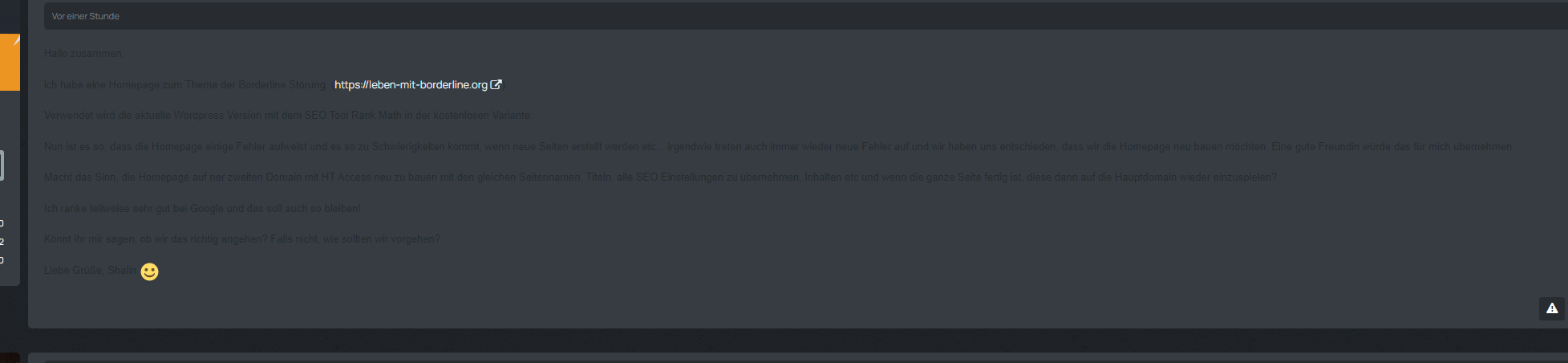

Bis auf den Emoji und den Link leider nicht lesbar
Bei mir ist die Nachricht lesbar wenn du das meisnt

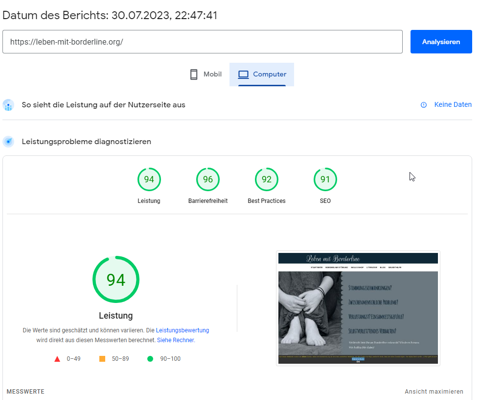

So, die Webseite wurde neu gebaut und gestern ausgetauscht. Sie läuft jetzt auf HTML5.
Ich habe mal geschaut, der SEO Score ist um 20 Punkte gefallen, das ist schon extrem, oder?
Und was mir noch aufgefallen ist, die Seiten haben keine Description und keine Keywords, das muss dann angepasst werden, oder?
Wie geht man da genau vor, jeden Tag ein paar Seiten und dann immer hochladen?
Es kann übrigens nichts auf "HTML5" laufen
das bezeichnet bei HTML nur das Sprachlevel, da HTML nur eine Auszeichnungssprache ist (sagt auch der Name: HyperText Markup Language)Ich habe mal geschaut, der SEO Score ist um 20 Punkte gefallen, das ist schon extrem, oder?
Klingt nach Nicht Mobile-Friendly, zu viele Backlinks, lange Ladezeiten, Werbung und vor allem nach CLS (Content Layout Shift)
Meta-Tags sind Suchmaschinen mittlerweile größtenteils egal, das sind nur Fallbacks. Aber wieso beim anpassen immer nur ein paar pro Tag? Wieso nicht "alles"?
