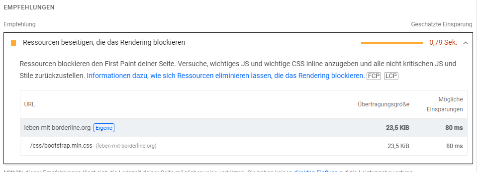

    Da steht irgendwas von Bootstrap oder so, kann das sein?
    Laut aktueller Analyse wurde Bootstrap 4.3.1 verwendet (ziemlich alt).
    Ansonsten erkenne ich Matomo Analytics, was ohne Zustimmung versucht wird zu laden, wobei ich nicht weiß ob das bei lokalen Analyse Tools eine Zustimmung benötigt (geblockt wird es wegen Tracking dennoch).

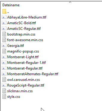

    Hallo, jetzt komme ich erst dazu, mich hierrum zu kümmern.
    Kannst du mir das nochmal genauer erklären, wie ich die Schriften austausche? Und in welche sollte ich sie tauschen?
    In der CSS sind die definiert.
    Ich weiß gar nicht, wie ich das ganze angehen soll. :frowning_face:

    Die Schriftarten sind Dateien, die wahrscheinlich im css des Quellcodes eingebunden werden. Der Browser läd so lange das lade Icon erscheinen, bis alle Dateien heruntergeladen wurden. Wenn du die Dateien von deinem eigenen Server laden willst, muss du die einmal runterladen, auf deinen webspace tun und dann die URL im Tag wo sie eingebunden werden so ändern, dass sie nun von deinem eigenen server geladne werden. Um den ladeprozess zu beschleunigigen kannst du den Trick von Syntafin nehmen. Er verhindert, das der Browser auf die Daten wartet. Stattdessen wird die Website direkt angezeigt. Das führt zu einem besseren Benuzererlebenis und besserem ranking bei google. Die Schrift Dateien werden dann erst geladen, wenn die seite bereits angezeigt wurde. Sind die Dateien geladen werden die Schriftarten auf der Seite anchträglich gegen die gewünschten ausgetauscht. In der Prakis sollte das kaum merkbar sein, da es sowiso nur Sekundenbruchteile dauert.
    Schick mal den Code, wie die Schriftarten aktuell eingebunden werden, dann können wir dir sagen wie es mit Syntafins Trick aussehen würde.
    • 30. Juli 2023 um 18:16
    • #31
    Hey, oh das ist aber lieb von euch, dass ihr mir helft. :)
    Also in der CSS steht ganz am Anfang der Abschnitt mit den Schriften und die liegen in dem Ordner, ich mach nen Screenshot

    • #36
    Es ist aktuell ja auskommentiert, würde ich so lassen.
    Meiner Meinung nach, gehört die Font Weight Definition aber auch nicht in die FontFace rein.
    • 30. Juli 2023 um 20:21
    • #37
    Okay, dann lasse ich es so, vielen lieben Dank! :)
    Wie sind denn aktuell die Werte jetzt bei Google Page Speed, was muss ich noch verbessern, was gravierend ist? :)
    • 30. Juli 2023 um 20:22
    • #38
    PageSpeed Insights
    Das kannst du ganz einfach selbst testen :)
    • 30. Juli 2023 um 20:40
    • #39
    Ah cool, wie gehe ich das denn an, kann ich das überhaupt alleine?
    • 30. Juli 2023 um 20:50
    • #40
    Die Bootstrap CSS wirst du ohne Bundler und erfahrung damit leider nicht kleiner bekommen.
