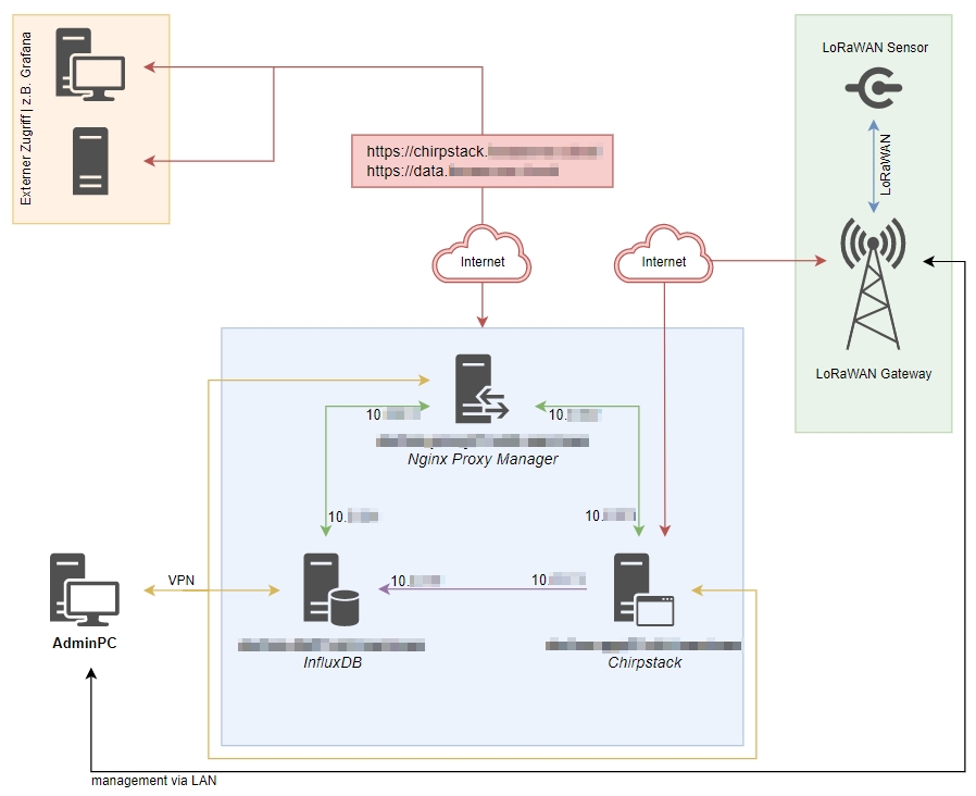

    Der nächste Schritt war dann, das TTN wieder zu verlassen und meinen eigenen, privaten Netzwerkserver zu betreiben. Hauptsächlich auch, damit ich das mal gemacht und gesehen habe. Der eigene Netzwerkserver sollte erst mal ein Provisorium zum testen sein bis ich Antwort der Communities erhalte. Aber wie sagt man? "Nothing is more permanent than a temporary solution." Anfang Juni 2023 habe ich dann meinen Chirpstack Server installiert, konfiguriert und das Gateway verbunden. Insgesamt hat das so einfach funktioniert, dass ich glaubte, was vergessen zu haben. Ja und nein. Das Gateway hat sich verbunden, die Sensoren wurden angezeigt und haben Daten geliefert. Allerdings nur einmal die Stunde.
    Das war mir für eine Temperaturüberwachung zu wenig. Also musste ich den Sensoren beibringen Daten alle 10 - 15 Minuten zu senden. Hierbei muss man aufpassen, da die Frequenzen einfach ausgedrückt "Fair Use" sind. Theoretisch könnte man die Aktualisierung auf eine Minute stellen, aber so kann man andere Sensoren im Netzwerk auch blockieren wenn das jeder macht. Leider finde ich diese Info nicht mehr, aber es sollte nicht weniger als 5 Minuten sein. Hier stand ich kurz auf dem Schlauch wie das zu machen ist, aber dafür sendet man einfach die HEX Daten über Chirpstack an den Sensor. Den Wert umzurechnen war nicht einfach, aber das Handbuch zum Sensor und eine Googlesuche haben geholfen.
    Sow eit so gut (mal wieder). Ich habe also einen funktionierenden Netzwerkserver der mit dem Gateway verbunden ist und Daten von den Sensoren erhält. Jetzt habe ich aber das gleiche Problem wie im TTN. Wie komme ich an meine Daten und kann diese sinnvoll weiterverarbeiten. Auch das war überraschenderweise kein Problem. Was es brauchte war eine ordentlich eingerichtete InfluxDB. Dort dann einen Zugang eingerichtet und über eine Integration in Chirpstack hinzugefügt. Seit dem wurden alle Daten der Sensoren an die InfluxDB weitergeleitet und dort gespeichert.
    Grundsätzlich war es das auch schon. Ich habe mich aber dafür entschieden, das ganze über einen Proxy erreichbar zu machen, damit nicht alles blank im Internet steht, was nicht direkt erreichbar sein muss. Das hatte zur Folge, dass ich insgesamt 3 virtuelle Server für das Projekt betreibe.
    Server 1 stellt den Proxyserver der über ein privates LAN die Daten an den Chirpstack und die InfluxDB weiterleitet. Der Chirpstack und die InfluxDB sind direkt miteinander über ein privates LAN verbunden. Um das ganze etwas zu vereinfachen, hier die aktuelle Übersicht:
    Für die Visualisierung nutze ich Grafana. Der Grafanaserver läuft bei mir auf einem meiner Homeserver. Der Server greift nicht auf die InfluxDB selbst zu, sondern über den Proxyserver mit data.example.com. Das Gateway muss direkt auf den Chirpstackserver zugreifen können, hier habe ich noch keine Möglichkeit gefunden dass das zuverlässig über den Proxy funktioniert. Vor dem Proxy und generell den Server gibt es noch einfaches Firewalling und Hostbeschränkungen sofern es sinnvoll ist. Später möchte ich auch noch die ACL Funktion des Proxy nutzen, aber das hatte bisher auch nicht richtig funktioniert.

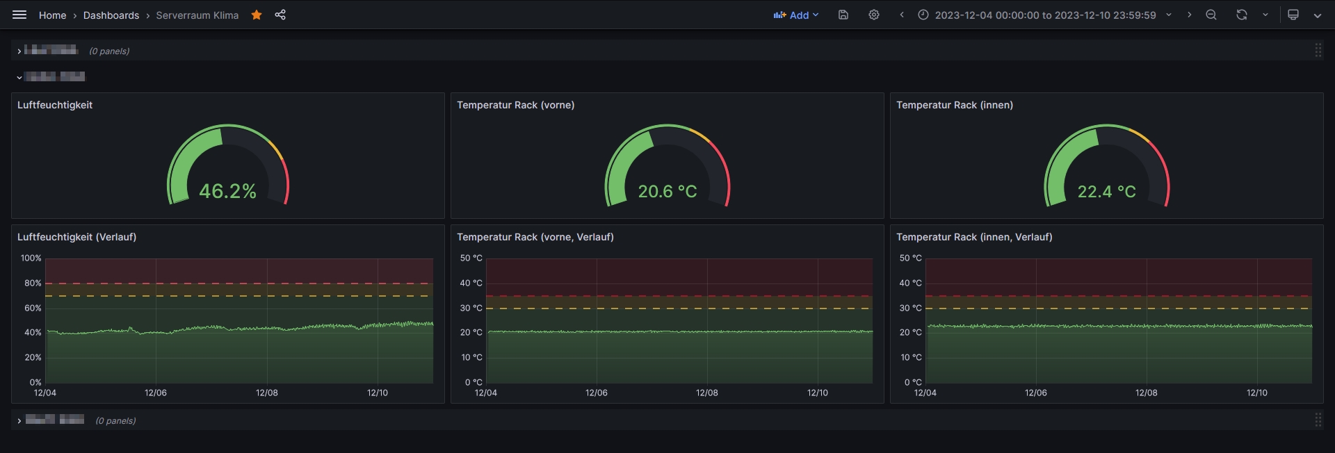

    Mein Grafana Dashboard sieht so aus:
    Aktuell nur ein Sensor. Oben jeweils der letzte gemessene Wert, unten ein Verlauf über den eingestellten Zeitraum. Normalerweise die letzten 6 Stunden. Da das Netzwerk aktuell offline ist, habe ich hier einfach eine Woche aus dem Dezember genommen.
    Warum ist das Netzwerk offline? In KW2/2024 oder KW3/2024 möchte ich das Gateway an einem besseren Platz aufhängen. Das wird, sofern alles gut geht, auf einem Containerkran sein. Schön weit oben mit freier Sicht in alle Richtungen. Ich behaupte einfach mal, dass das ein Premiumplatz ist. Wird sich dann später zeigen wird.
