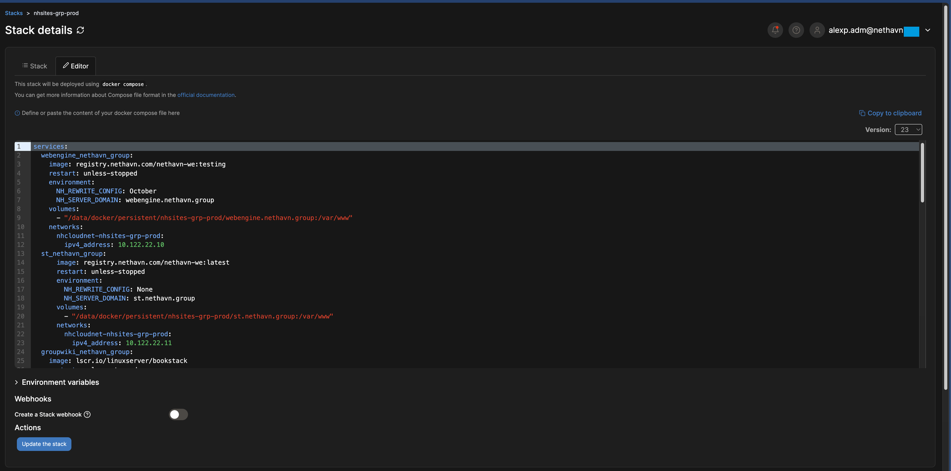

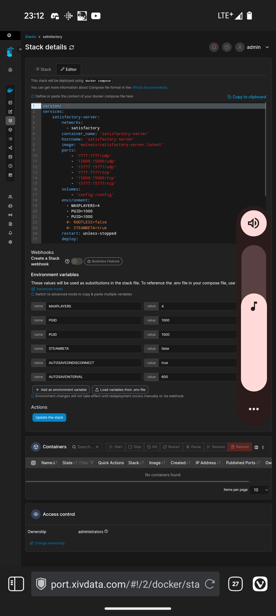

    • 28. Januar 2025 um 23:14
    Zitat von Luke
    Die ganzen rewrites müsste ich für nginx umschreiben, das wollte ich mir ersparen.
    Ist jetzt kein Hexenwerk und einfach gemacht.
    Zitat von Luke
    Über Stack mache ich auch das meiste. Nur wie bekomme ich da die Dockerfile hinein? Ich gebe dort doch den Pfad zur Dockerfile an.
    Nein? Also sicherlich kann man das so tun, ist aber kein muss:
    504
    7.894
    1.433
    • 28. Januar 2025 um 23:28
    Compose Datei in Texteditor deiner Wahl öffnen und bei Portainer einfach im Editor einfügen.
    Sieht dann etwa so aus.
