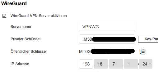

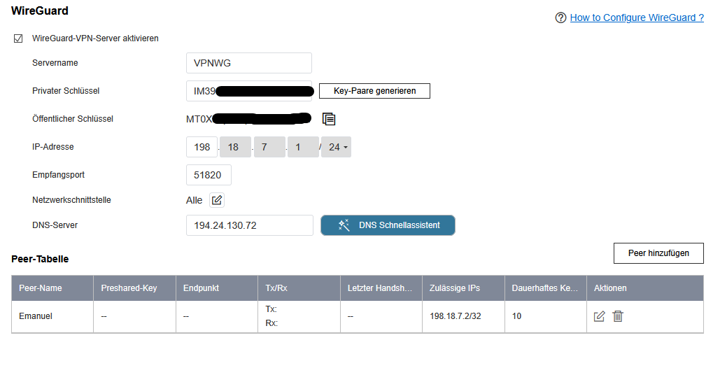

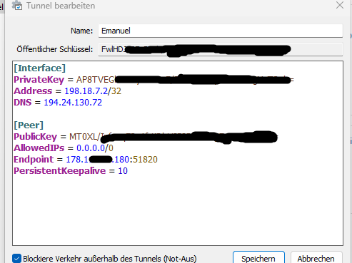

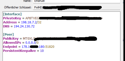

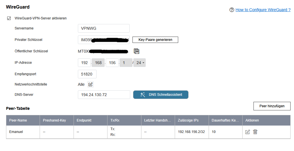

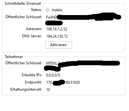

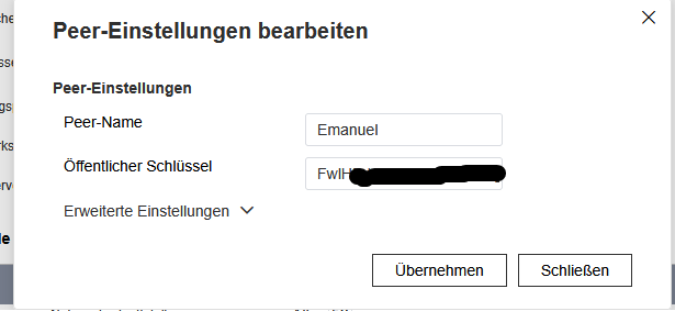

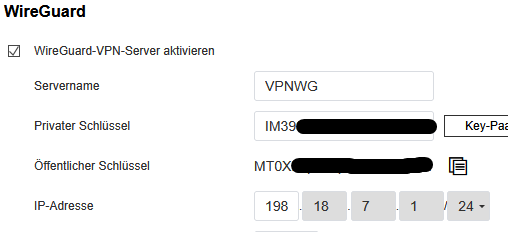

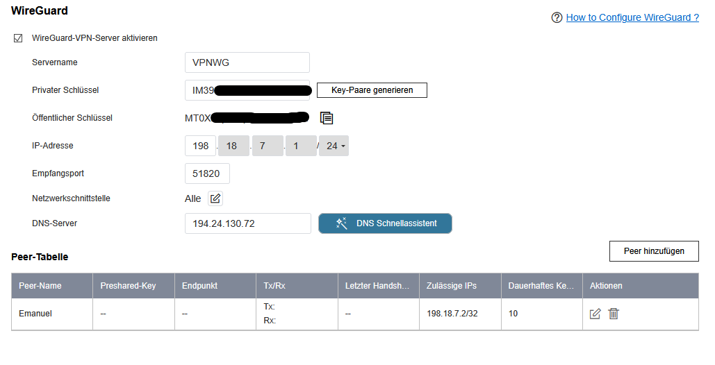

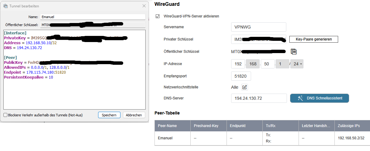

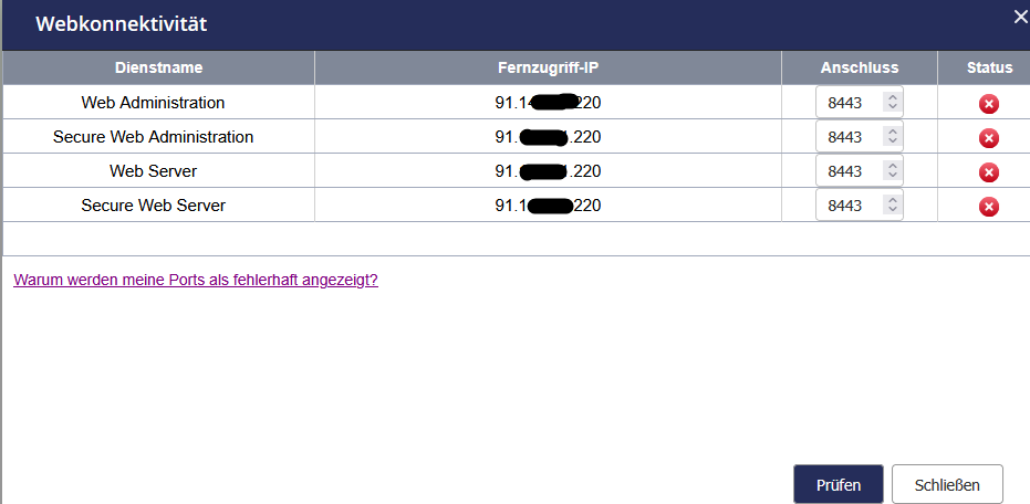

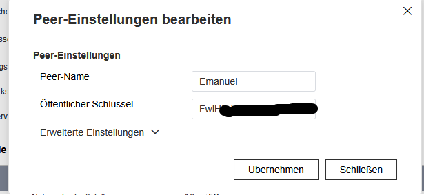

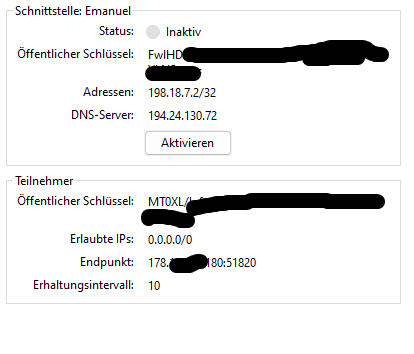

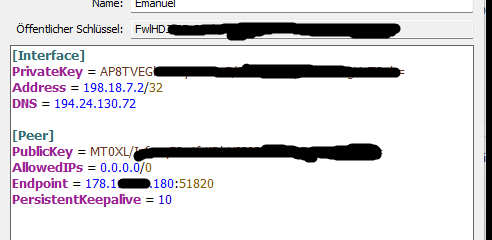

    ich habe eine QNAP NAS und wollte mir hier eine VPN einrichten, leider klappt es nicht. Weder Open VPN klappt, noch die QNAP VPN, noch Wire Guard. Am NAS ist die Firewall ausgeschalten, Port ist mit IP des PCs bzw. testhalber auch mit der der IP des NAS am Router aktiviert (was wäre eigentlich richtig), zudem habe ich mich an die Tutorials gehalten. Am PC hab ich auch den Antivirus ausgeschalten. Was könnte ich falsch gemacht haben? Anbei Bilder der Konfiguration.

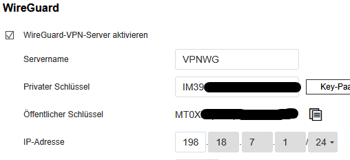

    Die Adressen 198.18.7.2 und 198.18.7.1 die IP welches Gerätes?
    Das war im Tutorial so eingestellt. Hab testhalber mal bei "erlaubte IPs" die IP des PCs (ipconfig WLAN Adapter) eingetragen, hat aber auch nicht geholfen.
    Sollte da eine bestimmte IP rein?

    198.18.0.0/16 sind öffentliche IPs und gehören zu Cisco. Mit denen hast du glaube ich nichts zu tun. Das musst du auf deine IP-Range umstellen.
    Wenn das auf dem PC ist, der per Wireguard zum NAS soll:
    [interface] ist dein PC
    bei Address muss eine private IP rein: 10.0.0.0/8, 192.168.0.0/16 oder 172.16.0.0/12.
    Dein Privater-Adressbereich, der vom Router vergeben wird, siehst du hier:
    Da nimmst du eine, die nicht kollidiert. Alles nach 192.168.n.n (192.168.50.10 z. B.) kannst du nehmen.
    DNS kannst du so lassen, wenn du den DNS deines Providers (3) willst.
    [Peer] ist das Gerät, zu dem du verbindest - also dein NAS.
    AllowedIPs kannst du so lassen, dann wird einfach alles, was IPv4-Traffic ist, durch den Tunnel geleitet.
    Endpoint ist deine öffentliche IP-Adresse - oder ein DNS-Eintrag dahin.
    Das musst du hier jetzt auch ändern, IP ist die IP deines NAS - die 198 ist wieder eine Cisco-IP. :)
    Und dann sagst du deinem Router, dass Port 51820 offen ist und an die IP vom NAS geleitet werden soll.

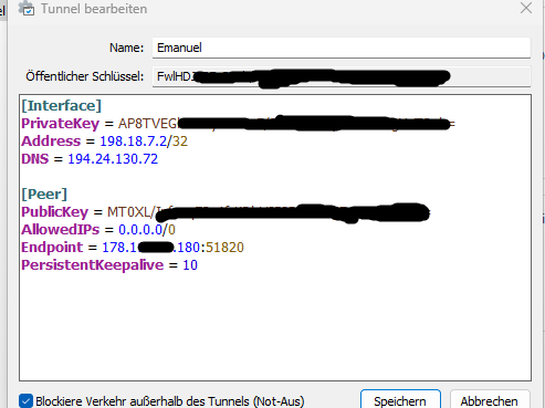

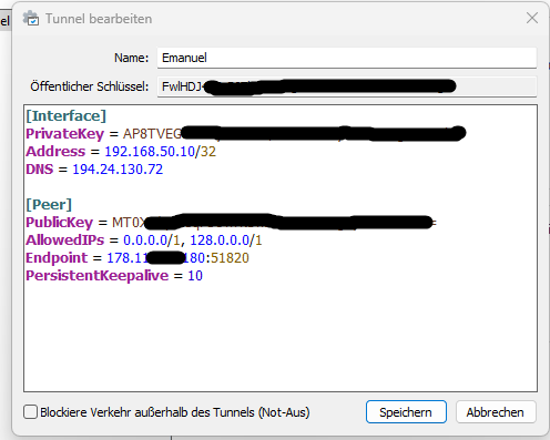

    Erstmal vielen Dank für deine Mühe! Zu den Punkten;
    Die NAS IP lautet: 192.168.8.100
    Hab mal versucht die 7 in eine 8 zu tauschen, danach gibt er mir aus, dass die IP bereits vergeben ist.

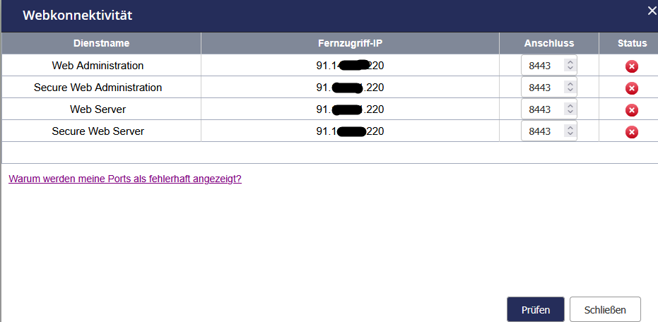

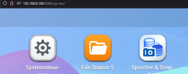

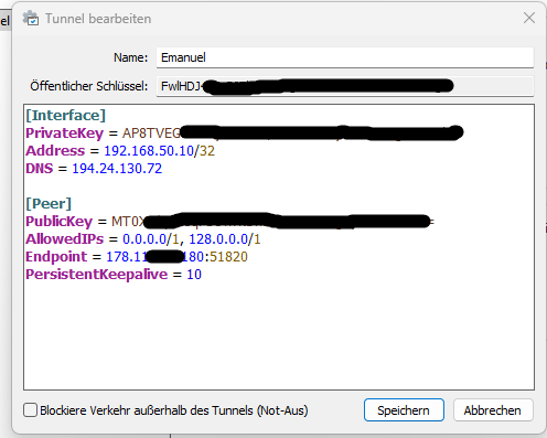

    Die anderen Punkte habe ich geändert. Wenn ich nun im WLAN drinnen hänge und Wireguard aktiviere, dann kappt er mir das Internet, aber ich kann noch auf die NAS zugreifen. Das war - soweit ich mich erinnere - zuvor nicht so. Scheint also schon etwas besser geworden zu sein. Locke ich mich aber über eine andere IP ein (Handyinternet), klappt es leider noch nicht. Hab nun nochmal Bilder angefertigt.
    Ich könnte ja mal die NAS aningen, wenn ich mich verbunden habe, würde mich aber wundern. Welche IP nehme ich da? Einfach meine normale IP die mein Internet hat ?

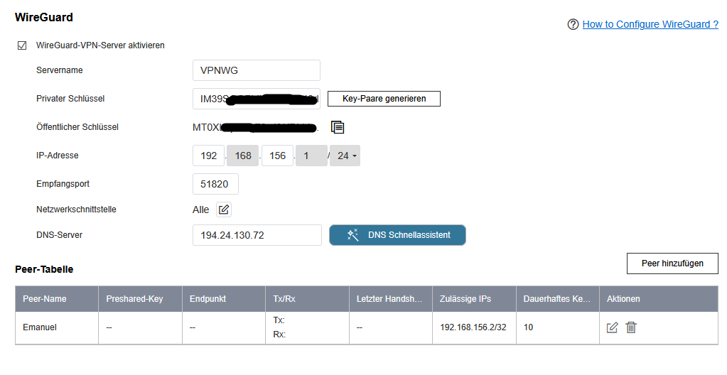

    • 14. Februar 2025 um 14:50

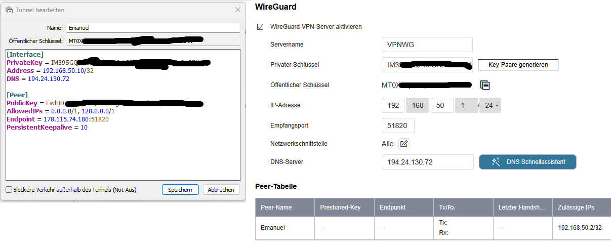

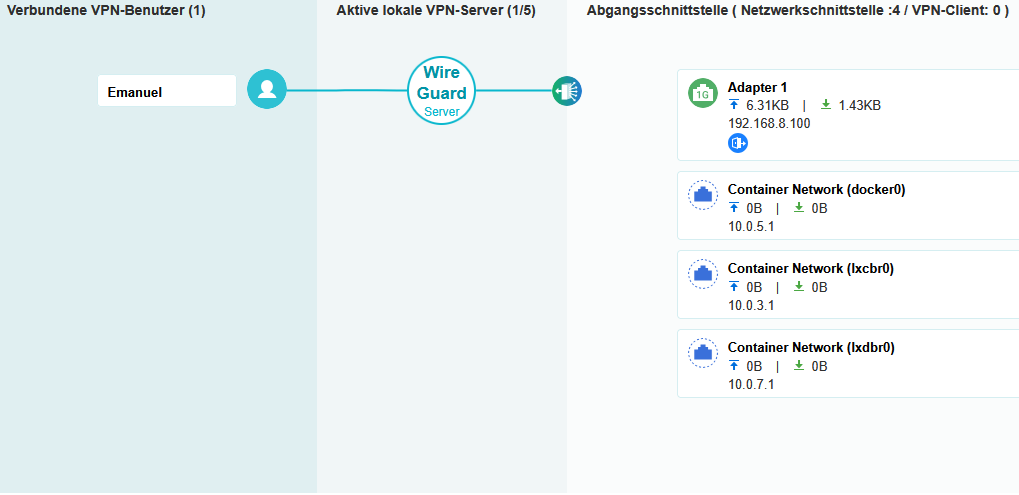

    Hier hab ich die IPs nochmal wie empfohlen geändert. Aber geht immer noch nicht.

    Ist Links die Config deines Clients welcher sich zur NAS verbinden soll?
    Bei Peer hast du eine andere IP drinnen (links) als dein NAS als IP hat. Die Peer IP muss deine Server IP sein (wo der VPN laeuft) und auch der Public Key vom Server muss dort rein.

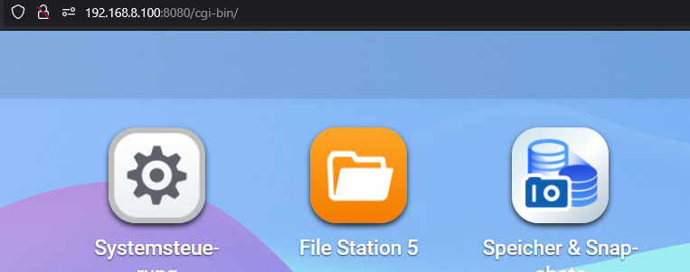

    Hint: x-styler
    ja, das links ist die Conifg des Peers. Den Key hatte ich schonmal erneuert, da stand beim Zeitpunkt des Bildes noch ein alter drinnen. Die IP ist meine normale IP des Routers, nicht die interne des NAS. Denke das müsste auch so sein, alternativ kann man die Zugangsdaten der Qnap Cloud nutzen, leider klappt aber auch das nicht. Ich hab es mal mit der NAS IP getestet innerhalb des WLANs, nur klappt es auch nicht.
    Alternativ habe ich eine andere VPN getestet, die QBelt. Wenn ich hier bei den Hostnamen: NAS_XXXX in den Client eingebe, dann habe ich eine Signal zu dem NAS (er zeigt eine Verbindung an), wenn ich im lokalen WLAN bin. Wobei das Verbinden noch nicht klappt. Wenn ich dann die URL eingebe (das müsste normal klappen, nach Tutorial) dann ist die Verbindung weg, ebenso wenn ich meine IP eingebe (die WAN-IP).
    Mal von dem Problem abgesehen, dass ich eine dynamische IP hab und die nun zum testen immer ändern muss (was ich natürlich noch umstellen muss), scheint generell der PORT nicht offen zu sein? Bei der Cloud bekomme ich jedenfalls keine Verbindung, obwohl ich den PORT freigeschallten hatte. Kann ich den Port eigentlich direkt anpingen um ihn zu testen?

    Wenn du Linux nutzt kannst du mit nmap pruefen, welche Ports offen sind.
    Bist du sicher, dass du Dual-Stack hast und nicht Dual-Stack Lite? Bei letzterem ist deine public IPv4 naemlich geroutet via CGNAT und kann deswegen nicht direkt genutzt werden um Dienste bei dir Zuhause zu erreichen.
