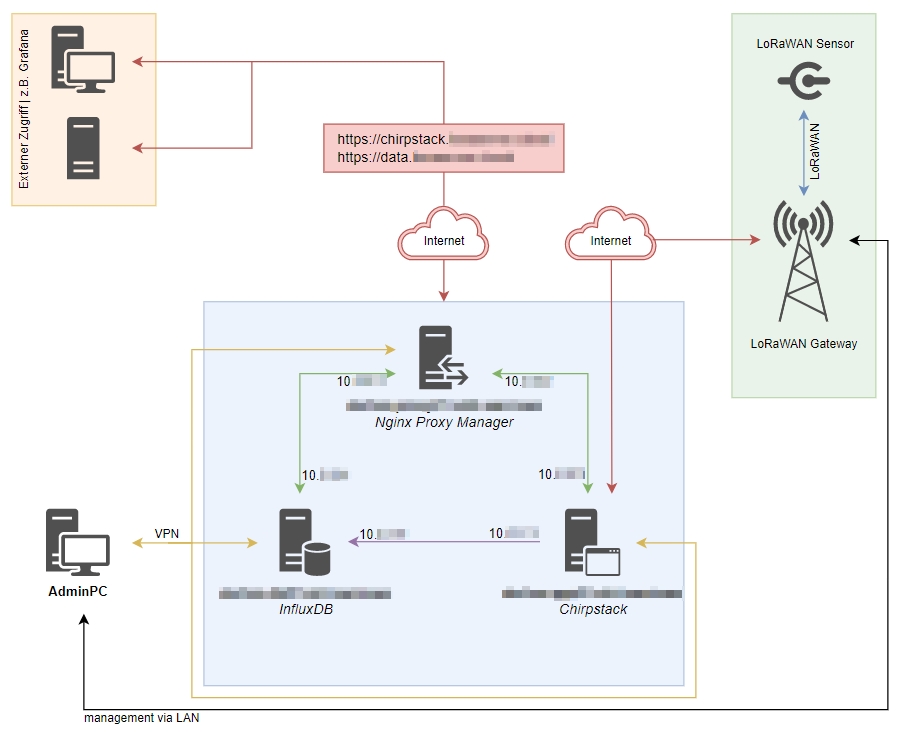

    Grundsätzlich war es das auch schon. Ich habe mich aber dafür entschieden, das ganze über einen Proxy erreichbar zu machen, damit nicht alles blank im Internet steht, was nicht direkt erreichbar sein muss. Das hatte zur Folge, dass ich insgesamt 3 virtuelle Server für das Projekt betreibe.
    Server 1 stellt den Proxyserver der über ein privates LAN die Daten an den Chirpstack und die InfluxDB weiterleitet. Der Chirpstack und die InfluxDB sind direkt miteinander über ein privates LAN verbunden. Um das ganze etwas zu vereinfachen, hier die aktuelle Übersicht:

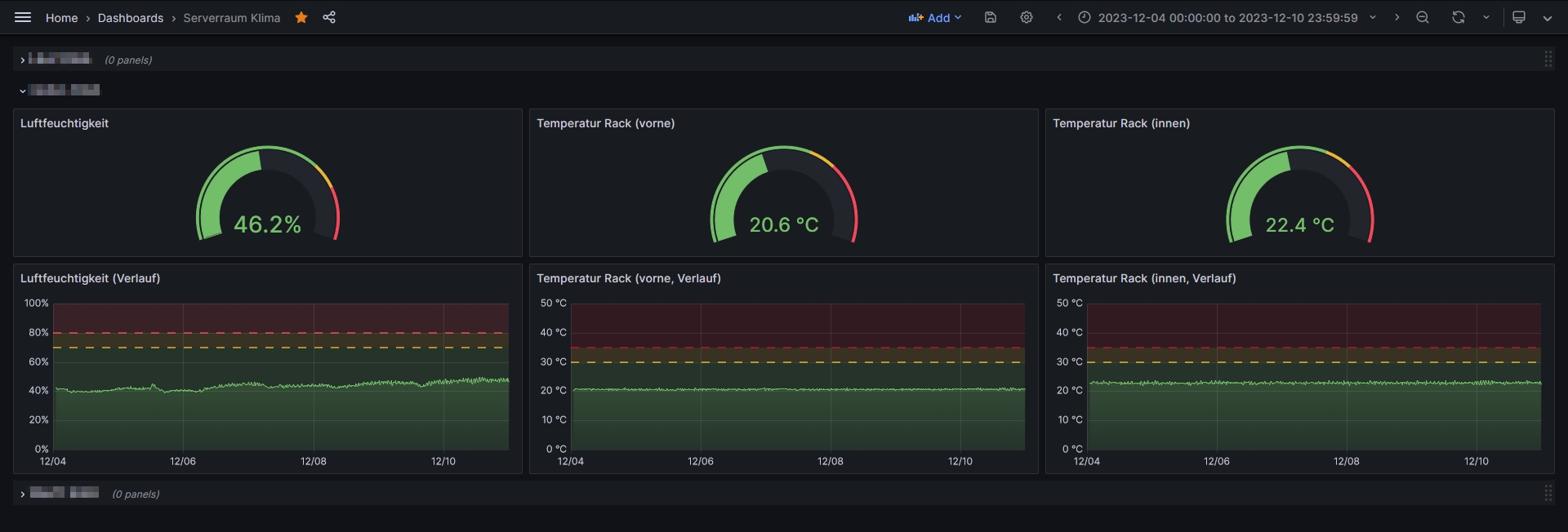

    Für die Visualisierung nutze ich Grafana. Der Grafanaserver läuft bei mir auf einem meiner Homeserver. Der Server greift nicht auf die InfluxDB selbst zu, sondern über den Proxyserver mit data.example.com. Das Gateway muss direkt auf den Chirpstackserver zugreifen können, hier habe ich noch keine Möglichkeit gefunden dass das zuverlässig über den Proxy funktioniert. Vor dem Proxy und generell den Server gibt es noch einfaches Firewalling und Hostbeschränkungen sofern es sinnvoll ist. Später möchte ich auch noch die ACL Funktion des Proxy nutzen, aber das hatte bisher auch nicht richtig funktioniert.
    Mein Grafana Dashboard sieht so aus:
    Aktuell nur ein Sensor. Oben jeweils der letzte gemessene Wert, unten ein Verlauf über den eingestellten Zeitraum. Normalerweise die letzten 6 Stunden. Da das Netzwerk aktuell offline ist, habe ich hier einfach eine Woche aus dem Dezember genommen.
