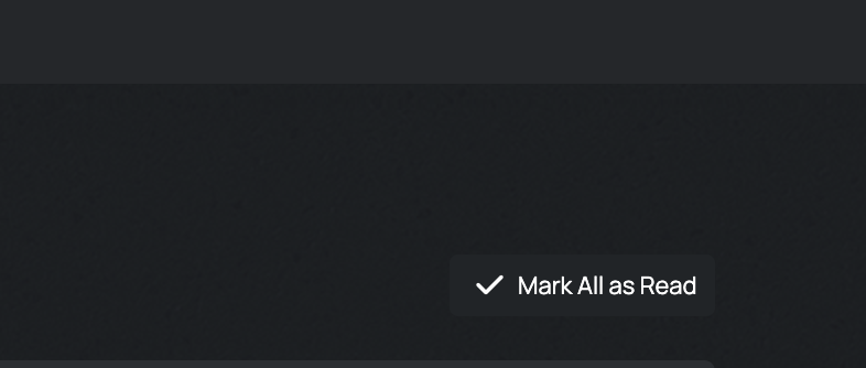

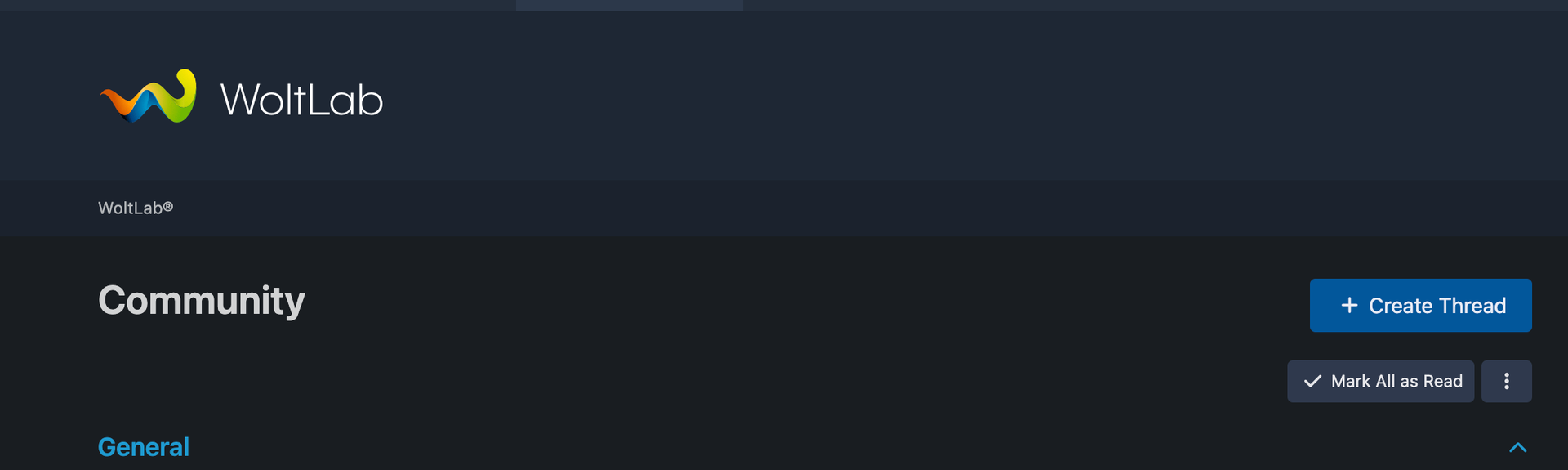

  • alle Foren als gelesen markieren
    • 29. Januar 2025 um 22:41
    Du meinst diesen Button?
    Den gibt es warum auch immer, nicht auf der Startseite wie bei anderen Foren. Bin ebenfalls dafuer.
    Als Workaround: Gehe auf die ungelesenen Posts und dort gibts den Button (davon stammt auch der Screenshot)
